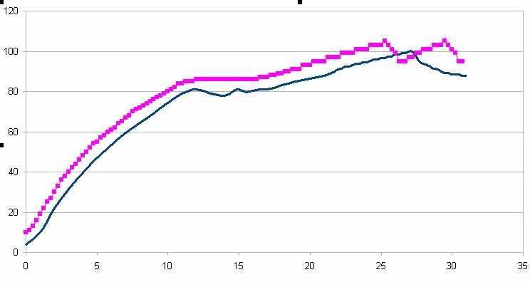

.kkursor, твой синий. мой красный. У меня начальная температура +10 (движка и окр. среды)

Сохатый писал(а):.kkursor, твой синий. мой красный. У меня начальная температура +10 (движка и окр. среды)
Абсолютно параллельные графики.
Мб прыгание в районе 80 градусов связано с тем, что у меня АЦП ДТОЖ более точное - оно с запятыми показывает. На девятке просто цифра была и всё

.kkursor писал(а):Абсолютно параллельные графики.
Да. Но полка у меня на 86, а у тебя на 80. И причем тут сотые? Может в калину-2 термостат от волги вкорячили?

Сохатый писал(а):Но полка у меня на 86, а у тебя на 80.
Ага.
Сохатый писал(а):И причем тут сотые?
Хз, ну мож чувствительнее датчик стал... если твой глух к мелким колебаниям температуры, то мой слышит типа... других идей нет. Вообще это логично, что когда термос начинает открываться, температура немножко падает - радиатор-то ледяной. Считай пара-тройка литров холодного тосола вытекает в основную систему...
Сохатый писал(а):Может в калину-2 термостат от волги вкорячили?
Вроде 082

.kkursor, вот перерисовал графики, чтоб "отправная точка" у нас была одинаковая.

Сохатый писал(а):вот перерисовал графики
И раньше было понятно что на 5-6 градусов термос раньше открывается.
Видимо и по трассе не доходит до 90,а держит 85-87 град.

.kkursor писал(а):Хз, ну мож чувствительнее датчик стал... если твой глух к мелким колебаниям температуры, то мой слышит типа... других идей нет.
Да причем тут чувствительность? Там и датчики-то одинаковые поди. И причем тут сотые доли? АЦП у нас у обоих 8-разрядный, то, что твой комп может показать кучу цифр после запятой ничего не дает - шаг квантования один черт одинаков. Когда твой комп покажет 80,158964, мой покажет 80. У тебя следующее значение будет 90,158964, а у меня просто 90. Да и посмотри на график - тут не в сотых дело - там 5 градусов разница.
.kkursor писал(а):Вообще это логично, что когда термос начинает открываться, температура немножко падает - радиатор-то ледяной.
Неа. Он же чуток открывается. Плавненько. И жидкость эта сперва в двигатель попадает, а уж потом на датчик.
