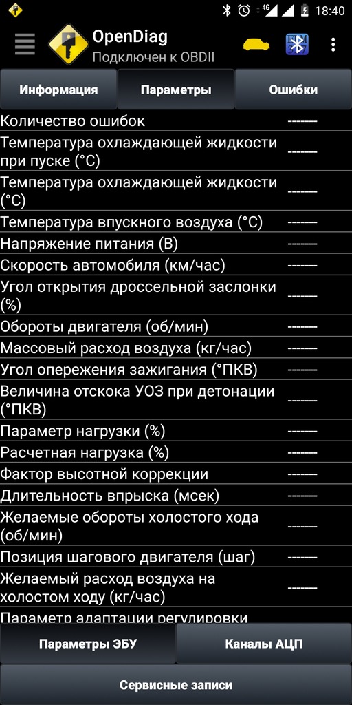

Илья_Ashan
Мужики помогите кто сталкивался!
Вообщем подключился по elm327 к машине Калина, мозги Bosch (7.9.7), а он показывает вместо цифр прочерки, что это такое?
Размер файла: 148.67 KB
Просмотрено: 330 раз(а)
sidrva
Выложите лог подключения с автоопределением блока, посмотрю что не так. О логах прочтите в справке программы.

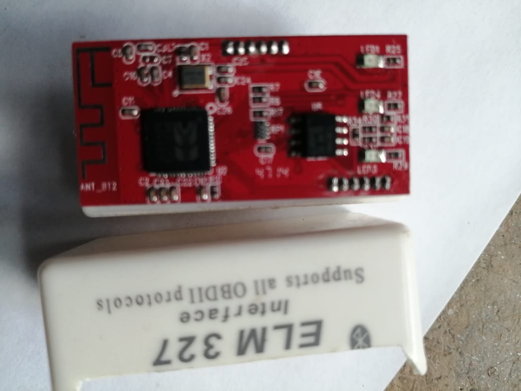

У меня ВАЗ 2115 2003 года, ЭБУ Итэлма v5.1 2111-141102072, разъем GM12, переходник на ODBII.
Почитал в интернете про адаптеры, с алика заказал версию ELM 327 1.5.
Как видно на фото китайцы опято что-то намудрили - плата нестандартная. Пришло не то, что на картинке на алике, хотя есть PIC18F25K80, но отсутствует кварц 4МГЦ.
Еще нестабильно работает блютуз и чип блютуза со стертой маркировкой. С блютуз подключением не отвечает на команду ATPPS.
Открыл спор по этому поводу.

Но к мозгам Итэлма v5.1 все равно не подключается этот адаптер. Я пробовал разные проги под андроид (OpenDiag, Torque, hobdrive и еще какие-то), выбирал разные типы ВАЗ ЭБУ в настройках.
На сервисе как-то делал диагностику, там через ноутбук подключали VAG-COM шнурок к K-линии.
К более новой машине (Рено Логан 1) этот адаптер подключается.
В hobdrive тесты проходит, все зеленые:
Интересно, может быть чип PIC18F25K80 левый или прошивка в адаптере не та? Влияет ли отсутствие кварца на результат? Или ELM327 не работают с моим ЭБУ? bboyan

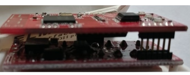

дам некоторые подсказки. На Али экспресс некоторые продавцы занимаются обманом с ELM327. Они продают вместо версии 1.5 версию 2.1. Распознаётся это легко если корпус прозрачный наличием двух плат в корпусе это версия 1.5 которая полностью рабочая, а вот с одной платой это версия 2.1 шлак.
Одноплатный елм327 можно подключить но программа опен диалог будет работать не полноценно урезана но код ошибок читает и сбрасывает. Для подключения одноплатного елм327 через опен диалог подключение делаешь не по типу марок или выбора ЭБУ, а только вариант через ОВD2 и только тогда раз через пять подключится.
ЕLM 327 двух платный имеет версию 1.5 и подключается легко по выбору ЭБУ ставим вариант Автоматический и прога работает полноценно
Zombojashik
Одноплатники есть нормальные 1.5, главное чтобы кварц был 4 мгц. Я специально смотрел в интернете, а продавец сначала продавал нормальные адаптеры, а потом еще удешивили и убрали кварц и блютуз чип какой-то левый. Ну я ему оставил "хороший" отзыв и еще спор открыл.

Буйный
Это 1.5?
Размер файла: 55.92 KB
Просмотрено: 255 раз(а)
