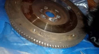

190тык у меня, сцепление родное. что там с маховиком будет? менять? или по состоянию?
Лысик
Сообщения: 12146
Alexandr008,по состоянию!
у меня вот 208ткм
рабочая плоскость выше плоскости места прилегания корзины.
маховик.jpg |

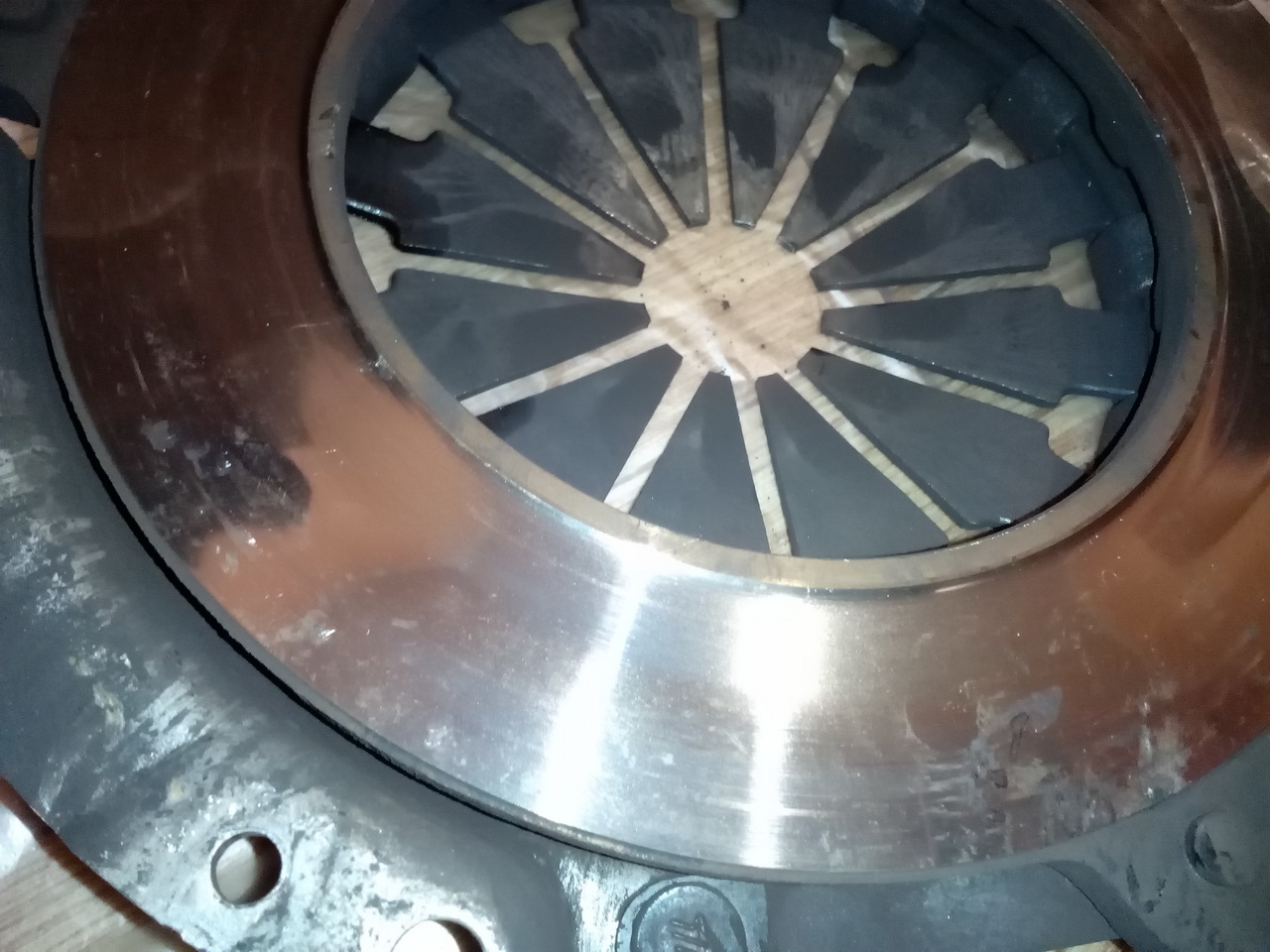

Рена
Сообщения: 8193
Alexandr008 писал(а):190тык у меня, сцепление родное. что там с маховиком будет? менять? или по состоянию?
Когда вот так будет, то можно менять
Кстати, сцепа ВИС после 30 тык
IMG_20140619_203001.jpg |
Корзина |
313.82 KB |
84 раз(а) |
IMG_20140619_204014-1.jpg |
Маховик после 130тык |
210.52 KB |
86 раз(а) |

Рена писал(а):Кстати, сцепа ВИС после 30 тык
ВИС 88ткм
