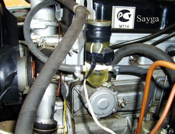

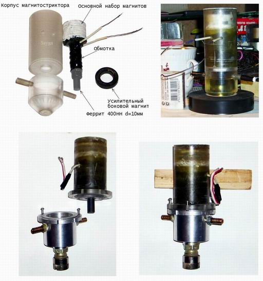

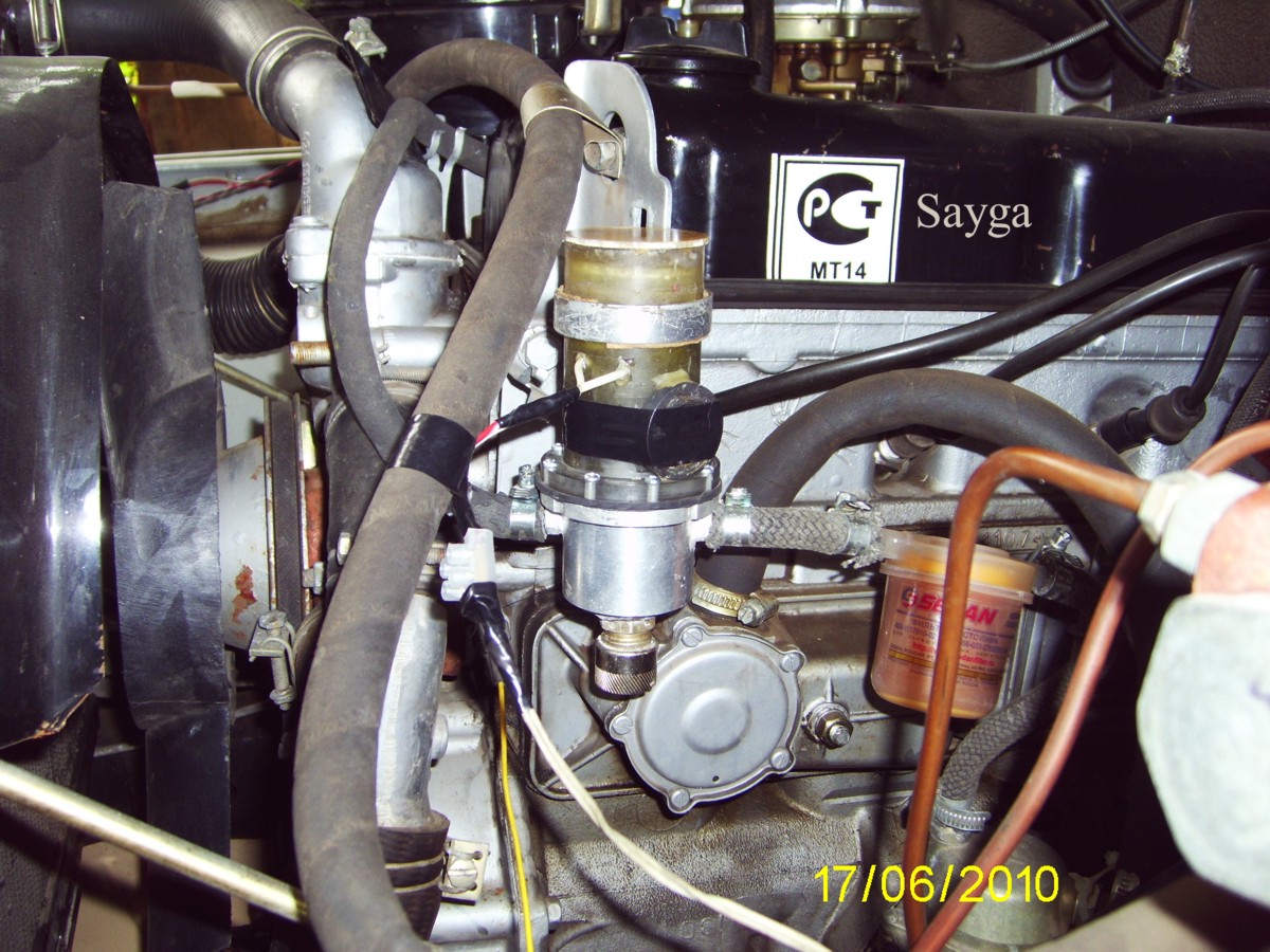

Занимался только магнитострикторами, т.к. феррит безбоязненно можно опустить в агрессивные жидкости в отл от пъезокерамики.
Давненько это было, но всё упаковано в чемодан и ждёт пермендюр вместо ферритов. Фотки первых испытаний на УАЗе, потом собрал аналогично на четвёрке. потом снял кавитатор из-за слабой интенсивности излучения для проходного потока бензина.
Если в статике, коротко, 5мин. обработка 20мл бензина А-76 частотой 40кГц даёт прирост его массы на 1грамм и сильно осветляет цвет. На четвёрке кроме снижения токсичности ничего не заметил. Тогда был зонд на работе в кабиненте охраны труда.

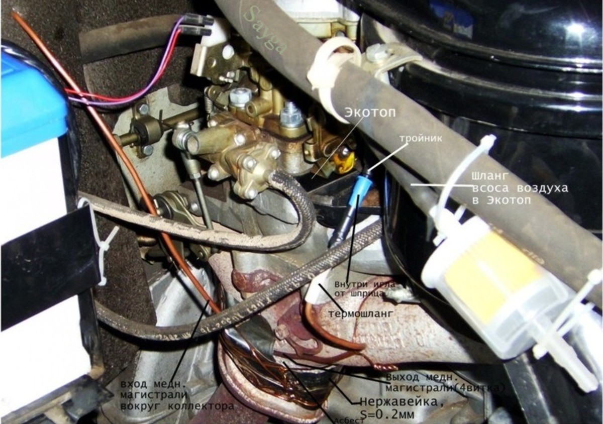

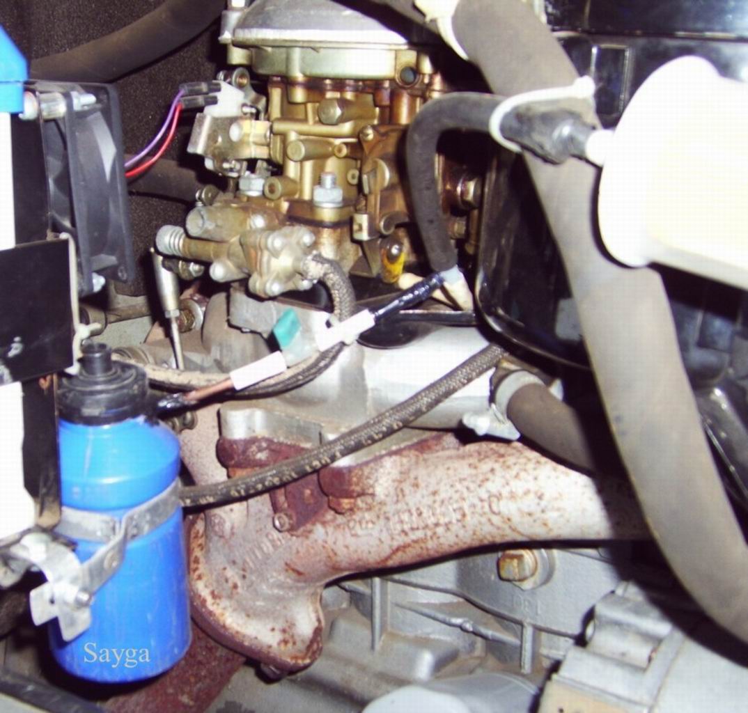

Заодно и фотки по водо/пароподаче под дроссель в Экотоп. Пар оставил без переделок только бачок из салона установил рядом со штанами, чтоб отмерзал быстрей, и работает по сей день даже зимой.

Питается сначало генератор на ГТ308транзисторе с 2Т-мостом. Получили чистый синус. Дальше на мостовой услилтель TDA7240A. Работающий на низкоомную нагрузку, хотя там реактивное сопротивление, его высчитывал по индуктивности обмотки стриктора и параллелил кондёром саму обмотку для увеличения мощи. Если, больше мощности дать, горит обмотка или разрывает феррит. Такого как есть вполне хватает для феррита.
Есть регулятор частоты в генераторе в узком диапазоне, но растянут на СП-5 подстроечнике. И регулятор громкости в усилке.
Контроллеры не застал, когда закончил институт они только появлятся начали. Делаю всё на совдеповской школе, но где возможно импортные аналоги.
Прирост массы не знаю как объяснить. Этож плотность меняется в результате. Интересно октановое число меняется или нет. Пробовал размалывать воду с бензином. Размалывает, но держится не более суток, затем расслаивается. Интенсивности явно мало. Попадутся пермендюровые стержнии или японские ферриты для ВЧ сварки, можно будет двигаться дальше. Там стрикция большая.

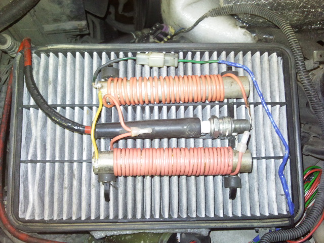

Я пробую ионизатор на бензиновом авто. На дизеле Исузу-Бигхорн никакого эффекта не заметил. Эксперименты закончил после того, как загорелся воздушный фильтр.(писал об этом несколько страниц назад).
Теперь поставил вот такой вариант. 2 железные трубки, провод негорючий для сигнализаций, общая длинна намотанных проводов около 5,5 метров.(АЗ-2, комутатор, катушка зажигания) Все устройство вошло в коробку воздушного фильтра. Старался делать компактно. Установил после воздушного фильтра. Свеча зажигания как предохранитель от КЗ, если закоротит устройство, то разряд останется на свече. Езжу месяц никакой пыли на проводах нет. Пахнет свежестью. ДВС сразу стал работать как-то тише, мягче, как будто убрали лишние зазоры в ДВС. По динамике изменений не заметил. РАСХОД ТОПЛИВА НЕ ИЗМЕНИЛСЯ.
Отдельно о двигателе. 6 цилиндров, 3,2 л., инжектор на каждый цилиндр, катушки зажигания на каждый цилиндр отдельно своя. Пробовал регулировать подачу топлива переменным резистором изменяя сопротивление датчика температуры входящего воздуха.Регулировка никакого влияния на обороты ДВС не оказывала. Снял, поставил на переменный резистор на датчик температуры охлаждающей жидкости. Двигатель отреагировал на повороты ручки резистора. Но комп. не дает опустить обороты ниже 700 на холодную. А на горячую вообще не реагирует. Детонация появляется редко и быстро исчезает (думаю комп. проводит регулировку угла ОЗ). как снизить подачу топлива? Как обмануть лямбда-зонд? (у меня 2 шт.)?

по эксплуатации: до установки озонатора свечи были чистыми, как из упаковки. проехал 1000 км. электроды свечей покрылись белыми кристаллами. (т.е. раньше была смесь бедная, теперь смесь стала очень бедная).
пробовал на столе АЗ-1+коммутатор+КЗ+УН27 = постоянное напряжение. по моему в этом случае умножитель не увеличивает напряжение, а только выпрямляет. или я ошибаюсь? пробой с умножителем и без наступает почти одинаково 2- 2,5 см. от полярности зависит корона и поток воздуха от электродов.
хочу попробовать заменить излучатель на трубку с проволокой. задача поместить все в коробку воздушного фильтра после самого фильтра.
еще мысль. если под крышку лямбда-зонда плотно набить например глину (не плавится, не горит, но нагревается до рабочей температуры зонда,а воздух не пропускает) комп будет считать, что топливо сгорает полностью?
