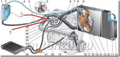

Хочу поставить шайбу (внутр.диам. 12мм) в термостат, чтобы через печку тосол бегал шустрее.Мёрзнем.
С 6 дырочным термостатом не хочется пока заморачиватся.
Куда эту шайбу лучше поставить в какой из двух мест 1 или 2 на схеме.
Перед термостатом или перед саксафоном?
Спасибо!

Сообщения: 27458
Ed197676 писал(а):Перед термостатом или перед саксафоном?
Перед термостатом...
