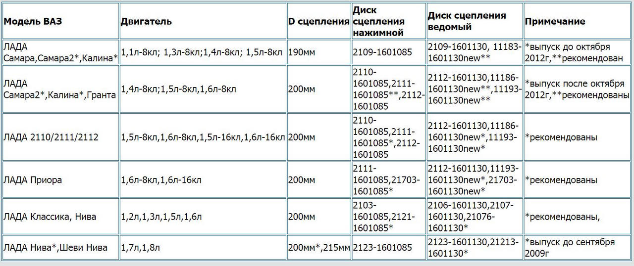

Вот такую нарыл:
Добавлено спустя 4 минуты 18 секунд:

dandreye писал(а):
если двигатель 2111 - означенное сцепление подойдёт, а если 21114 - тогда нет, т.к. нужно соответствующее калиновское. Так, нет?
Из всего выше сказанного следует, что если Самара с мотором 1,5 то диск диаметром 190 мм, если 1,6, то диск диаметром 200 мм...
Таблица TDream это подтверждает...

Кстати, попался текст к табличке выше:
http://www.stceplenie.ru/
Выходит, что 200мм на Самары только под самый занавес уже пошли (равно как и 1.6л двигатели), раз "после октября 2012г"? (2113 снята с производства в июне 2013г, 2114 - в декабре 2013г, а 2115 - и вовсе в 2012г) Хотя читаю сейчас материалы ВИС (EXEDY VIS RUS), из которых следует, что 190мм диск сцепления 11183-1601130-00 идёт на любые "Самары" с 1.5л или 1.6л движком до октября 2012г.вып. Если это так, тогда в табличке ошибка: нужно в клетку "Двигатель" в первой строке 1.6л-8кл в конец добавить.

Вроде как и таблица, и каталог ВИС это же утверждают, с той лишь оговоркой, что после октября 2012г как на 1.5л 8кл, так и на 1.6 8кл пошли 200мм диски. Оба двигателя, очевидно, инжекторные подразумеваются, т.к. это про "Самара 2" (сугубо инжекторные модели вроде как). Осталось для полноты картины понять, что подвигло завод на такую замену под занавес их производства. Но может быть постепенно осилю 80 страниц и где-нибудь там встречу.
