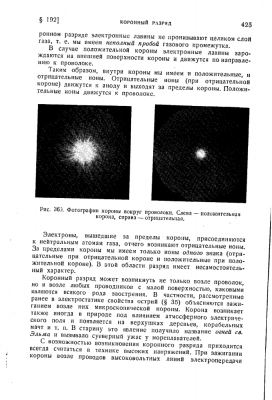

Вокруг положительного заряда на тонком электроде будет более яркое свечение!
http://www.ngpedia.ru/cgi-bin/getimg.exe?usid=57&num=2
Размер файла: 159.25 KB
Просмотрено: 609 раз(а)

А вот тут я запутался - так всё-таки ярче при отрицательном или при положительном?? я где-то читал,что при отрицательном..может не то читал?
Искра до перепайки кондёра красиво пробивала см 3-4...После перепайки в общем-то пробивает те же 3 см,но дуга более тонкая...

Не будет Pardon
Скрин с коронами- частный случай. Речь в прошлых постах шла об резко неоднородных полях, один электрод- иголка, второй- массивный. А у вас?
При отрицательной короне будет равномерное свечение, зависящее от протекающего тока, при повышении напряжения будет вести себя стабильно. При положительной- если расстояние значительно больше пробивного напряжения будет значительно меньше, чем при отрицательной, это описано у Чижевского http://люстрачижевского.рф/Ex/counter.php?fd=4
Не будет Pardon
При отрицательной короне будет равномерное свечение, зависящее от протекающего тока, при повышении напряжения будет вести сенбя стабильно. При положительной- если расстояние значительно больше пробивного напряжения будет значительно меньше, чем при отрицательной, это описано у Чижевского http://люстрачижевского.рф/Ex/counter.php?fd=4
рис 26. Разница по протекающему току при равных условиях будет раза в 2
Если же сближать электроды почти до пробоя- с положительного будут слетать стриммеры, будут возникать пробои, ток будет изменяться скачками, а с отрицательного равная стабильная корона, стабильно повышающийся ток.
На фото со скрина на положительной короне как раз и видны стриммеры, время выдержки фотографии нам не известно, соответственно на фото могут быть запечатлены десятки стриммеров возникающих за несколько секунд.
В экспериментах с трубой- если на струну подать "-" - все нормально ионизируется, струна светится равномерно и ровно. если "+"- возникают постоянные пробои.
теперь подумай логически...если при положительной струне пробои- значит, корона больше и ее пробивает на трубу.
Это во первых. А во вторых, у меня не труба. А только метелка. Масса на движок.
Lithium85
Логически это не значит, что корона больше, сильнее. Посмотри ВАХ при той и другой полярности.
Ток проявляется как движение электронов. Электроны стекают с заостренного конца лучше, чем с тупого, именно с этим и связана разность тока при разной полярности.
При отрицательной полярности можно плавно повышать напряжение, ток при этом начинает расти, струна светится все ярче и ярче. Мощность без пробоя можно на трубу подать ватт 50
При положительной- немного начинаешь повышать напряжение и сразу пробой, коронирование нестабильное, слабое, мгновенно возникает пробой.
Условно говоря отрицательная полярность дает ВАХ как у резистора, положительная - как у стабилитрона.
Еще один признак с метелкой и массивным электродом- при отрицательной полярности будет сильнее ионный ветер, озонирование.
Я экспериментировал и с трубой, и с полно размерной Люстрой Чижевского , и с метелкой на авто.
udostoverenia
Хорош спорить. Оба мы умные. Все равно доказать не можешь. А я привел скан страницы. Приведи ты документы экспериментов.
