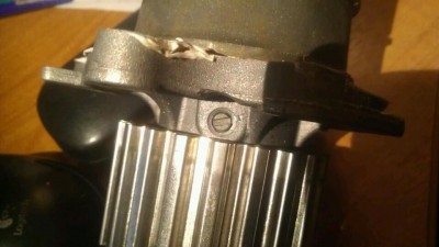

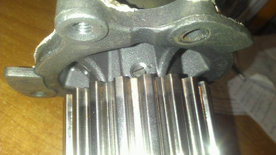

Победитель Четверга
vadim22
а где винтик?
это моя
и форма другая, даже местоположение отверстия относительно ушей крепления помпы к блоку. моя правда 21126, но корпус то везде 2112
Добавлено спустя 4 минуты 3 секунды:
крыльчатка если только цвет другой, но это у автора скорее отблеск от вагонки.
цвет важен, это гальваника, вряд ли дааз вдруг решил полностью переоборудовать гальванический цех
моя
пойду короче на дааз напишу, у них обратная связь нормально работает
Добавлено спустя 41 минуту 13 секунд:
кстати с моей была пробковая прокладка, сломавшаяся с паронитом
налицо изменения в конструкции. нужно выяснять, это дааз так удешевляет себестоимость или всё таки подделка. написал и на дааз и в ТД ОАТ, который как бы их единственный оф дилер, посмотрим что ответят.
Больше всего меня смущает положение отверстия под винт в корпусе и отсутствие самомго винта. Крыльчатка по форме до запятой как моя, но если цвет отличается это уже не только изменения в конструкцию, это уже перевооружение производства.
Короче ждём ответа.

vadim22
Будет вам болтик. Ща до дому доберусь,а гальваникаа не показатель чуть светлее или темнее.да и антифриз у меня AGA желтый.
Добавлено спустя 25 минут 41 секунду:
вота болтик
Добавлено спустя 4 минуты 14 секунд:
а лузар ,да без болтика ,сам удивился когда брал
