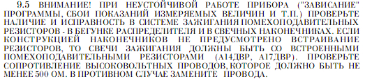

Моаи
V010 писал(а):
Завтра поеду искать со встроенным тахометром.
Astro L5 идет с тахом. Прям скажем не безупречный аппарат, но из тех что посмотрел, за такие деньги, сойдет. На проводах экономят, совсем тонкие. Но у тех что в продаже видел еще тоньше. Прищепки хиленькие. И еще прикол, похоже все семейство астро не любит безрезисторные свечи, и низкоомные провода. Вот спрашивается нафига так сделали, если родные карбовые свечи провода именно такие? По началу сильно нервировало, а потом нашел выход. Если строб нужен, тогда цепляем только прищепку на провод, если тах, то только крокодил на катушку. Тогда нормально работает, на перезагрузку не уходит.
Размер файла: 141.16 KB
Просмотрено: 260 раз(а)
