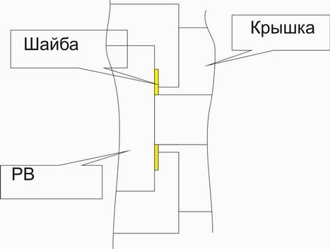

Это кольцо вот сюда ставится???
MikhaylenkoPA
Сообщения: 3725
Откуда: Ростов-н/Д
lml-83 писал(а):Это кольцо вот сюда ставится???
нет... оно одевается на РВ, и в него упирается эта выступающая часть крышки, тем самым выбирая люфт между упорм рв и этой выступаюшей частью. Щас нарисую чертеж
| 1.jpg |
Шайба (желтым цветом) между выступом крышки и РВ |

MikhaylenkoPA писал(а):нет... оно одевается на РВ, и в него упирается эта выступающая часть крышки, тем самым выбирая люфт между упорм рв и этой выступаюшей частью. Щас нарисую чертеж
так я вроде туда же указал, похоже коряво получилось. Вот получаеться упирается оно в упор РВ с правой стороны, а сверху крышка уже.
