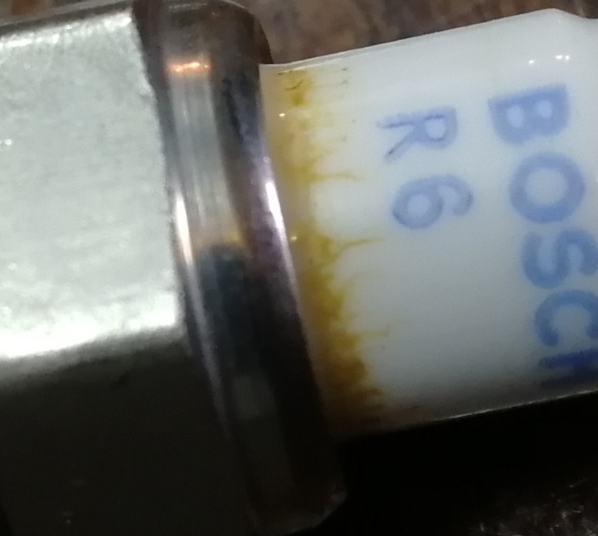

Такие же симптомы как у ТС. После капиталки пробег 9 тыс. Км. Началось подтраивание на холодном запуске. Продолжается секунд 20...30, потом все как обычно. Машина едет хорошо. Диагностика показывает пропуски воспламенения в разных цилиндрах, но в основном в 4-м. Компрессия на холодную 15-15-14-15, цилиндры чистые (классический минимальный нагар), свечи чистые, следов антифриза нет, масла в свечных колодцах нет. Все, что удалось нарыть, это следы пробоя на свече 4 цилиндра. Поменял свечи на NGK, стало еще хуже. Такое впечатление, что искра шьет по резинке катушки по внутренней стороне и под резинкой на обвальцовку свечи. Или изолятор свечи пережали при обвальцовке, и через трещины шьет? Но почему только на холодную??? Снял все резинки, протер с внутренней стороны, поставил довоенные свечи Денсо ТТ с пробегом 15 тк, вроде все пока нормально. Кто с таким сталкивался, отпишитесь...
Это не следы пробоя. nea
Для проверки уменьши зазоры на свечах до 0,7 мм.

MikhaylenkoPA
С зазорами вообще пляска. На боше было 0,9, на энжк 1,1 (работала хуже всего), на денсо 1 мм. Сопротивление у всех 5...5,5 кОм.
А по-моему это классичесеий пробой, например, вот [url]Найдено в Яндекс Картинках по запросу «следы пробоя на изоляторе свечи зажигания» https://uteufo.ru/wp-content/uploads/5/f/8/5f8d52c16427e801b9890a3e81ca2be0.jpeg[/url]
А ты разве не приводишь зазоры к норме перед установкой свечей ?
На инетпомойке еще не такое можно отыскать. wwow
Кстати,ссылка ведет в никуда.
Это всего лишь следы от высоковольтной короны.
