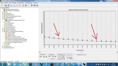

Вот МаксимS выдвинул реальную проблему в отечественных, а думаю, и не только, автомобилях проблему, описал ее и показал как с ней бороться. Вот я сегодня добавил кондеры и также записал видео до https://dl.dropboxusercontent.com/u/60200716/video-2015-07-27-15-36-28.mp4 и после https://dl.dropboxusercontent.com/u/60200716/video-2015-07-28-09-50-49.mp4 Немного, на радостях и из-за нехватки времени забыл "засинхронизировать" изображение, но суть должна быть ясна. В момент накопления энергии получается провал напряжения на 3,2 В (по настройкам 1 клеточка = 1 Вольт, видно, как оно проседает на 3,2 клетки вниз). После добавления конденсаторов напряжения проседало на 1,8 клетки = 1,8 В. В результате уменьшилось плавание оборотов, значительно уменьшились "удары", особенно в руль на ХХ (считай пропуски воспламенения). Дальше переделаю питание согласно статье по предыдущей ссылке, уверен, результат не заставит себя ждать. Также прошу заметить, что у автора добавление кондеров уменьшило провалы напряжения в 3 раза, у меня менее, чем в 2, без осциллографа не увидеть "до" и "после".
Добавлю на сколько это важно. Прикрепил скрин из прошивки. Из него видно, что при 14 В время накопления, которое "организует" ЭБУ составляет 2,8 мс, если же напряжение составляет 11 В (та самая просадка на 3 В), то время должно быть 4,6 мс, что в 1,65 раза больше по времени (конечно без учета переходных процессов, ведь напряжение не все время на 3 В ниже, а и на 1 В и на 2 В, и на промежуточные значения), но ЭБУ не знает, что оно просело, ведь видит напругу почти как на аккуме.
