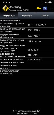

В Open diag писано М7.9.7 Е2

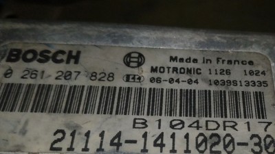

Там же писано B104LR17. На самом ЭБУ писано B104DR17
cesar999000 писал(а):
В Open diag писано М7.9.7 Е2...
А код блока на шильдике какой? Должен быть такой: 21114-1411020-30, т.е. это "плюсовой" блок, М7.9.7+.
Ещё, в диаге глянь вот такую вкладку, "Информация", самый первый скрин.
Мало ли, могли и крышку поменять, раз уж у машинки столько тайн. Pardon
И внеси все эти данные в профиль. Потом проще будет изъясняться.

cesar999000
Такой же

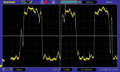

"стрЕльнуть" бы его осциком, передний фронт сигнала
NAUexx, ну и смотри запись с цифрового ослика, в 2018 году.
Не люблю я цифровых осликов - много пургенов они записывают, аналог достовернее.
Хм... Ты прям как кость собаке кинул... Чего я по этой картинке 2-х летней давности должен увидеть без "привязок" по времени? Хоть бы маркеры какие расставил... facepalm
Чо это за х.ня нарисована, с уровнем сигнала в 6 Вольт и частотой 67 Гц?
Если тебе влом со мной общаться, так есть кнопочка "игнор", я не навязываюсь. Pardon

Это тоже из серии "не люблю кошек...". Фотай тогда картинку с аналогового осцика, только вместе с органами настроек развёртки, чтоб хоть чо-нить посчитать можно было. facepalm
NAUexx, одна клетка - 100 мВ... , однако... Клянуся КГБ - пересчитал.
