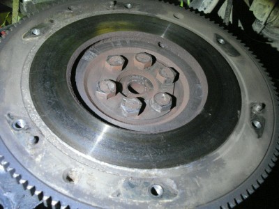

Фотки маховика
Всё таки нашёл я маховик ещё Вазовской упаковки , аж 2009 год gpn
решил забрать сразу, он просто завалялся как говорится на дне корзины в магазине у товарища и тут я hehe
А вот родной снял не зря, от почему то был не затянутый wwow 6 болтов которые должны быть затянуты моментом в 8кг почему открутились самой обыкновенной трещёткой одной рукой , второй рукой придерживал маховик от проворачивания,
как блин ещё не открутился Pardon
Болты были на герметике сером и то только часть болта возле головки болта, резьба чистая,
посадил на фиксатор резьбы , затянул как полагается .
А вот болты корзины купленные оказались видимо галимыми, вроде и затянулись но как то тянулись подозрительно пластилиново facepalm , два родных уцелевших встали в позу сразу же Good .
Вот и думаю если рискнуть по одному болту выкручивать да заменить , корзину пропеллером не загнёт? или не лезть коль держут ?

Фотки маховика
Этот маховик должен быть путячий. Я такой же (в смысле также запечатан был Smile) себе брал и он уже довольно долго нормально катается.

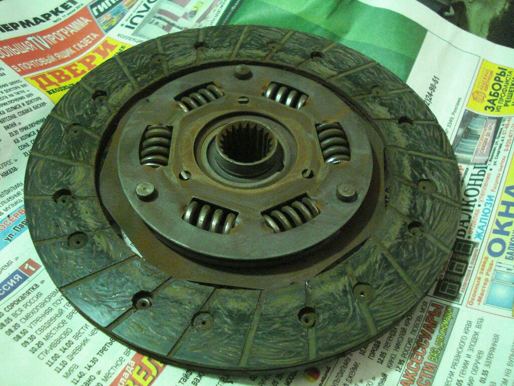

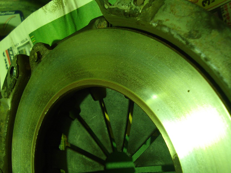

Может уже выкладывал, но в другой теме, вставлю свои 5копеек.. У маховика пробег 200+ткм, сцепа ВИС 2109 с пробегом 80+ткм, пробег больше трассовый, но звездюлей машина постоянно получает, соответственно переключения на 4000-6000 об/мин для нее не редкость, причем как вверх, так и вниз с перегазовкой. Зимой любительские гонки + угорание на пузотерками в сугробах. Сейчас пробег общий 247, на ВИСе 127ткм,в долгих пробках бывает начинает вести немного, но передачи нормально включаются..к зиме скорее всего надо будет заменить синхрон 2й и подшипники, возможно Сакс из запаса поставлю.

диск и выжимной
когда ручки и ножки прямые,то оказывается,что ВИС может долго ходить

ведомый у тебя уже совместного предприятия группы ОАТ
Вполне может быть..но коробка была еще бело-голубая ВИС, покупалось весной 2013. Выжимной из комплекта 16ткм только отходил, гремел знатно hehe тогда же и был заменен на SKF.
Лысик писал(а):
диск и выжимной
Тут или "повезло", чего никогда нельзя исключать Smile, или сцепа работает в режиме вкл/выкл, собственно раз:
