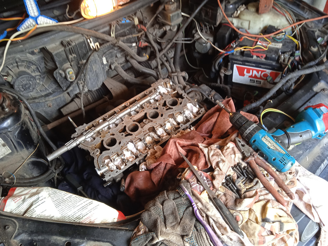

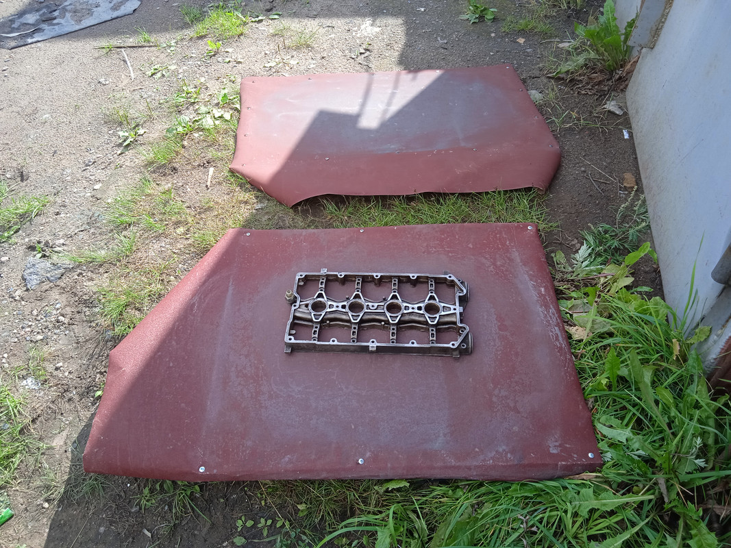

Привет всем
В общем, шлифанул крышку гбц,прошел постели разверткой, собрал на перматексе
Валы по краям были -5-7 соток
Завел, сначала давляк на первых 3 вентиляторах был 2.2-2.5, потом упало до 1.3 после 15 срабатываний
Я недоволен
Ну хоть грохот на 2.5т не слышу
Вопрос знатокам, где давление??
Если валы, точнее выпускной, прыгал прямо в постели, при снятых гидриках?
При прогазовке до 2.7-3т, давляк 3 на горячей
Так оно так и было до разборки
Мать ее за ногу
Добавлено спустя 21 минуту 13 секунд:
Да, постели тянул динам ключом на 9 нм
Впуск даже туговато стал, когда верхнюю крышку обжал
Нижнюю обжал, норм
А верхнюю добавил, и туго
Пришлось в паре мест 5 нм сделать, но все равно потуже выпуска
алекс спб
Выводы: С учетом, что по заводским нормативам давление при рабочей температуре должно быть выше 1,2 атм. В данном случае получается, что давление около 1,5 атм., что выше нормы.
Получается, что смысла нет снимать поддон и менять уплотнительное кольцо маслозаборника.
