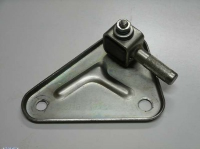

leon112
новую конструкция показать

Gloom
Ничего там нового нет. На оКалинах с 2005 года такая конструкция.

leon112 писал(а):Ничего там нового нет. На оКалинах с 2005 года такая конструкция.
новое для приор, имелось ввиду

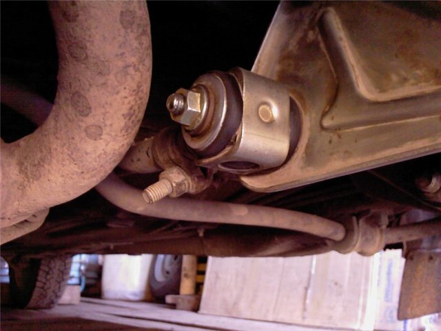

Jinn05
О какой вибрации идет речь?
Jinn05
Сообщения: 136
Авто: ВАЗ 21104 1,6 V16 2006 г.
leon112 писал(а):Jinn05
Как о какой вибраций идет речь? Само сабой от ручки КПП, ведь дребезг и жужание, устранили, как я понял, а вибрация ручки то, осталось чёрт бы её побери. То что выше описанного тут было (про кардан-калины, короткоходные кулисы и переделка реактивной тяги и всё такое), я всё это перепробовал и перелопатил, а вибрация (вибрация от двигателя-КПП-через трубку до ручки КПП) так и не ушла. Чё делать с этим, пятую опору от 8-ми клапанной ставить что-ли или уже смериться с этим.

Jinn05 писал(а):перевернул тягу на 90 градусов
это что еще за ноу-хау?

!Lnur
Сообщения: 7745
Jinn05
ИМХО эта переделка как раз и приводит все вибрации к тебе на ручку.
В штатном варианте там есть свободный ход, главное точно всё отцентровать при регулировке реактивной тяги чтобы не было соприкосновения металл-металл, иначе появится дребезг.
Установить сайлент в такое соединение (2 резинки внятяг) - дребезга никогда не будет, но вся вибрация будет передаваться на ручку.
А безлюфтовый карданчик только усиливает ощущения.

Jinn05
Прикольно, вторая фотка даже моя.
!Lnur писал(а):Установить сайлент в такое соединение (2 резинки внятяг) - дребезга никогда не будет, но вся вибрация будет передаваться на ручку.
Ильнур нет никаких вибраций.
Более того, у меня и двиг еще передней доп опорой заневолен. Все гуд.
Jinn05
Сообщения: 136
leon112 писал(а):Более того, у меня и двиг еще передней доп опорой заневолен. Все гуд.
Это как, какой дополнительной опорой, разве у тебя не 16-ти клапанный движок?
Я вот думаю может втулки слишком твердые, на ощупь вроде бы мягкие взял или затянул слишком уж туго?
А вот вторая фотка, это точно твое, я же из твоей же темы и взял. Ты же не против.

!Lnur
Сообщения: 7745
ИМХО надо не москвичёвские резинки ставить, а штатные, но 2 штуки, также в повёрнутом на 90 градусов положении железяки:
Jinn05
Сообщения: 136
!Lnur писал(а):ИМХО надо не москвичёвские резинки ставить, а штатные, но 2 штуки, также в повёрнутом на 90 градусов положении железяки:
У меня такая мысля, до сихпор, лежит в голове, хорошо что я не выкинул старую и новою резинку, надо бы попробовать.
