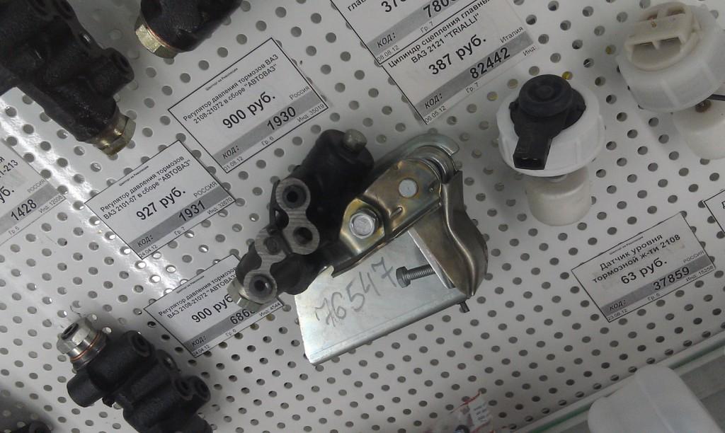

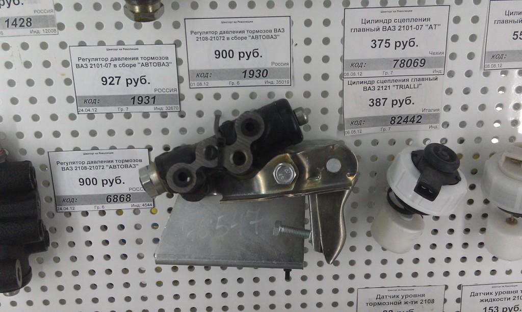

вчера увидел в магазине вот такую штуку, может кто узал, что думаете??? стоит попробывать?

alduka, ручной регулятор из колдуна от Шнивы? Говорят нормально работает.

да вроде на ценнике ваз 2108-2172, хочу поменять колдун, а то только правое заднее колесо тормозит))) а левое заднее совсем не тормозит и даже не прокачивается
Сообщения: 42127
alduka писал(а): может кто узал, что думаете??? стоит попробывать
купил такой прошлой зимой, хотел летом заменить колдуна и привод, но так как замену/ревизию всей тормозной отложил до следущего лета то и привод с колдуном так и лежит , ждёт.
Привод этот ставится на машины сошедшие с конвеера, но не все авто.
alduka писал(а):да вроде на ценнике ваз 2108-2172,
всё верно.
С этим приводом колдуна регулировать становится одно удовольствие и можно регулировать более тонко ибо регулировка болтиком, крути хоть по милиметру.
Только вот на фото не совсем привод на 08-2172 ибо нету самого привода(тяги)
а то что на фото это от Шнивы.
Вот фотки 08-2172
http://www.autolada.ru/viewtopic.php?t=302774&start=75
