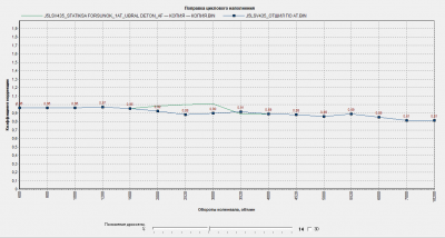

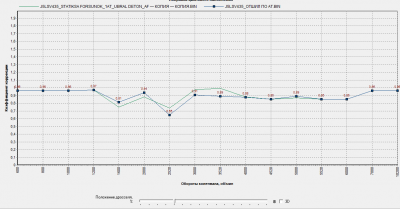

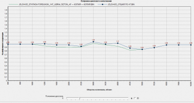

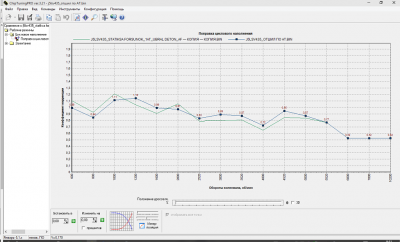

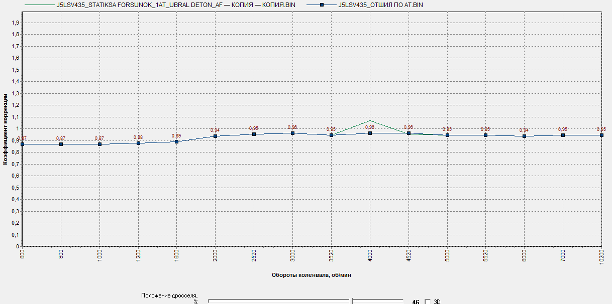

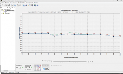

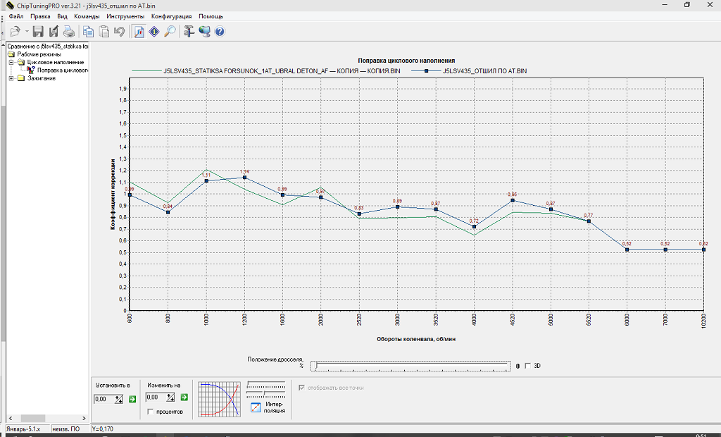

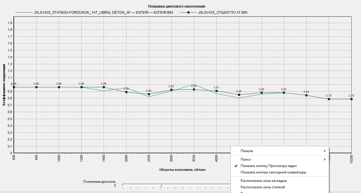

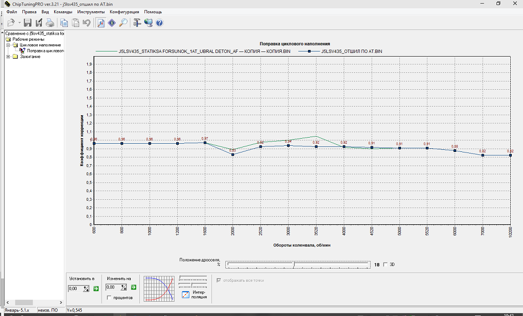

Парни помогите плз с откаткой ПЦН и БЦН.
В общем готовлю прошивку 5ls как и пишут в инструкциях, но нигде практически в мануалах авторов софта никто не пишет про такие вещи:
что самообучение надо отключать (число стабильных циклов для обучения 255 и температура начала обучения 150)
Логически я понимаю что это надо делать, но прошу совета у знающих, по какой-то причине авторы софта это нигде не описали?
и второй момент снимаю логи Атомик тюном и експортирую поправку, потом импортирую далее загоняю лог Атомика в Энди Фроста и пишу в прошивку сравниваю две прошивки получаю разные причем существенные ПЦН. Кто что скажет и кому лучше верить ?

ГЫ-ГЫ
покажи лучше поправку в 50 и 100% газа
uaAlex
Ну откатываем то мы поправку не только на 100 и 50 дросселя )
Вот такая вот ситуация ...
