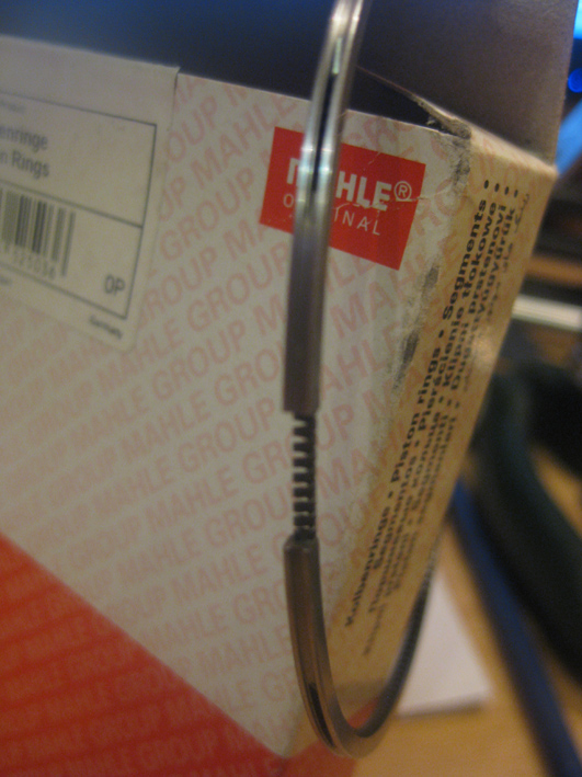

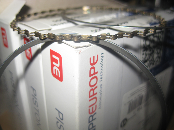

Ещё раз хотелось бы узнать Ваше мнение по кольцам.

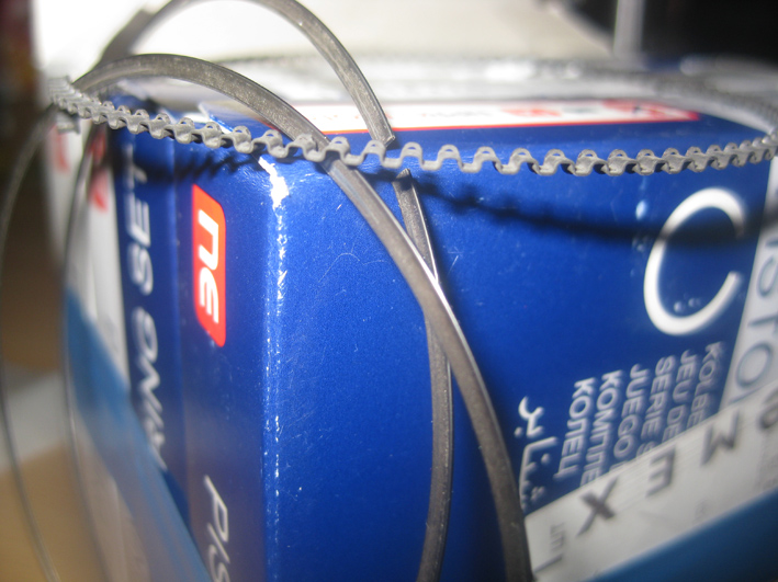

Увеличив толщину кольца мы не только разносим шире два элемента кольца. Кольца толщиной от 2,5 мм имеют свою конструктивную особенность, которая несомненно поднимает качество прижима в отличии от 2-х милиметровых колечек Приородвигателя и Супеавто.
Кто нибудь думает, что это поднимет качество съёма масла со стенок?
Описание: Конструкция 2-х милиметровых маслосъёмных колечек, где прижим колец создаётся жесткостью самого материала кольца
Размер файла: 206.56 KB
Просмотрено: 86 раз(а)
Описание: Расширитель кольца 2,5 мм не только раздвигает кольца, но и создаёт упор для кольца, противодействуя сжатию
Размер файла: 165.84 KB
Просмотрено: 73 раз(а)
Описание: Для полноты картинки коробчатое кольцо 2 мм
Размер файла: 216.52 KB
Просмотрено: 75 раз(а)

На счет толщины колец.
2-х мм - не пружинит, 2.5мм - пружинит.
Пружинящее со временем ослабнет и прижимать не будет.
Под большими нагрузками не пружинящее кольцо может деформировать.
Если 2-х мм наборные кольца встают плотно в канавку поршня, то их и оставлять. Если ощутимый люфт, то можно расширить до 2.5мм с применением пружинящего центрального кольца.
От качества зависит. Если пружинящее кольцо способно длительно сохранять свои свойства во всем диапазоне температур, то эти кольца интереснее, если нет, то жесткое среднее кольцо, при отсутствии зазора выше нормы.
Наборные кольца интересны тем, что оба кольца независимо соскребают масло. В коробчатых кольцах такой эффект не получается.
С низким R/S и Т-образным поршнем, поршень покачивается, поэтому эффективность наборных выше.
satmaster56
Тут ты немного не прав. Маслосъёмное кольцо должно вставать с вполне определённым зазором в канавке - 2-4 сотки и если это не так, то поршни бракованные.
Расшарошить что либо можно, так и делал, собирая Приородвигатель на Новороссийских поршнях, но это немного дико. Ровность прилегания кольца к кромки канавки поршня, как и ровность самой канавки, в ручную обеспечить практически нельзя, а это жор.
Когда выработка в цилиндре уже на грани плотности прилегания колец, тогда при любом раскладе вскрытие, т.к. зазор в стыках колец будет уже бычим.
Всё же скланяюсь к увеличению канавки под более толстое кольцо с улучшенным конструктивом.
1. Пластины кольца толще.
2. Пластины кольца шире разнесены
3. Конструктив сочетает в себе более лучшее прижатие колец к цилиндру как у коробчатого кольца и независимые кольца наборной конструкции.
Эти три обстоятельства должны лучше держать поршень в траектории движения, лучше вести себя в условии повышенного зазора ковки и в целом лучше снимать масло, что немаловажно в условиях пониженного р\с и повышенных боковых нагрузках.
Я конечно понимаю, что у кого то и без этого не жрёт, но всё же у подавляющего большенства эта болезнь имеется. Не буду надеяться, что я лучше всех и у меня жрать не будет, надо принять меры уже в процессе постройки и надеяться на лучшее
Alex_2114
Далее по тексту я уточнял: при отсутствии зазора выше нормы.
Да, разнесение колец друг от друга положительно скажется на маслосъеме.

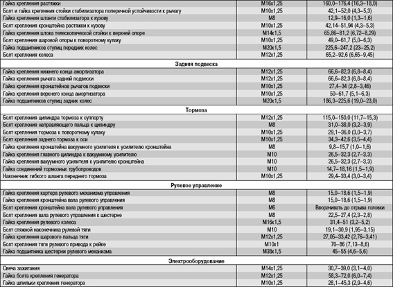

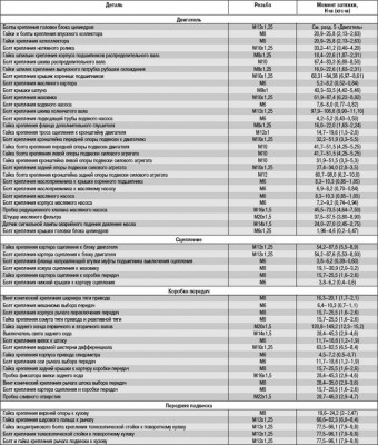

Где то сохранял сканы с инета.
В сцеплении смотри, крепление картера сцепления к блоку двигателя.
P.S. Я бы тянул по минимуму. Килограмм 4-5 бы вполне хватило, если страшно применить фиксатор. Дальше 4 цилиндр совсем яйцом становится.

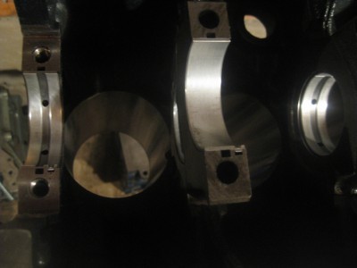

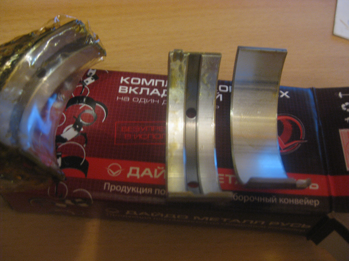

Подскажите по опыту установки вкладышей.
В коренных шейках вкладыши ставятся парой. Один вкладыш с отверстиями для подачи масла и канавкой для образования маслянного клина, второй просто сплошной. Есть смысл купить второй комплект и поставить обе части вкладышей к отверстием и канавкой? По логике это улучшит смазку коленки. Кто как думает?
Размер файла: 158.12 KB
Просмотрено: 68 раз(а)
Размер файла: 212.09 KB
Просмотрено: 63 раз(а)
