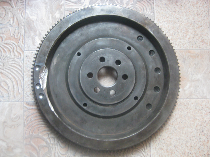

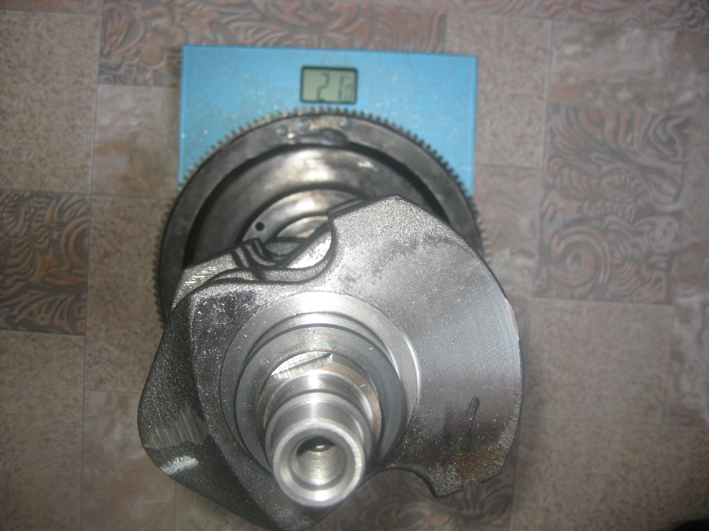

Балансировка колена завершена, тепеь надо определяться с шатунами, которых ещё нет и какие вкладыши ставить в корень.
Ну и с колечками пока не определился маслосъёмными.
Размер коренных шеек 50,81. Размер шатунных 41,48
Вобщем то весь отчёт в изображениях. Обратите внимание на вмешательство в балансировку маховика. Балансировщик высверливал и болгаркой снимал не там, где находятся заводские сверления для балансировки, а с противоположной стороны, при чём снимал много. Видимо на заводе когда балансирую, вобще не смотрят, где надо сверлить. Всё выведено чётко по допускам и даже лучше. Теперь можно крутить. Суперавто свои двигателя собирает из тех же комплектующих))))
| Вес колена.jpg |
Всё в сборе |

| Маховик.jpg |
213.05 KB |
77 раз(а) |

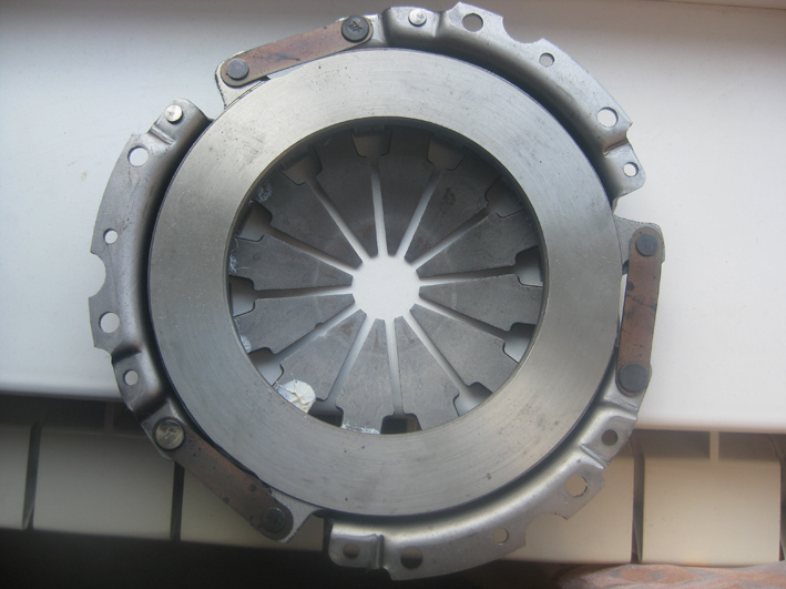

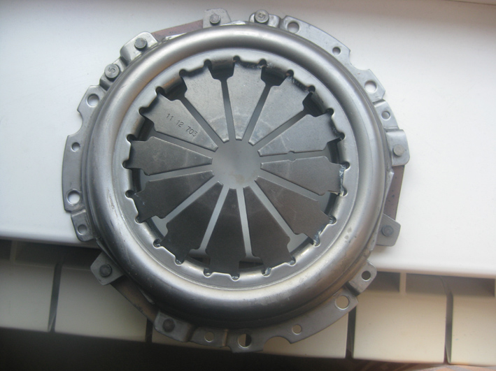

| Корзина сверху.jpg |
Крзина усиленная. Кстати, балансировка почти в норме, чуточку на маховике сняли, что бы саму корзину не точить |
170.32 KB |
83 раз(а) |
| Корзина снизу.jpg |
Корзина усиленная 5000 ньютонов. Муха не... отдыхала!)))) |

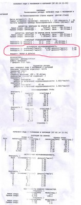

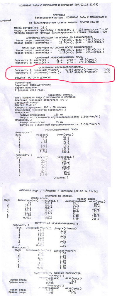

| Балансировка колена.jpg |
Все 6 листов копировать не стал, только заключительный этап и конечный результат. |
