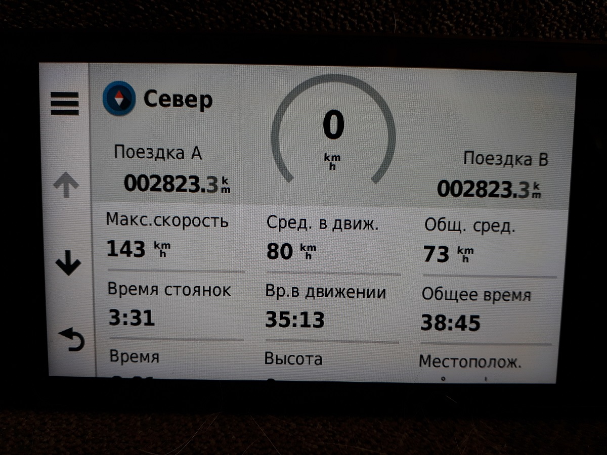

All Exx64 писал(а):И в навигаторе и в телефоне надо смотреть не сколько осталось, а сколько проехал и сравнивать сколько проехал по одометру.
По навигатору смотреть как-то так (т.е. едем на дальняк) и сравнивать что одометр показал:

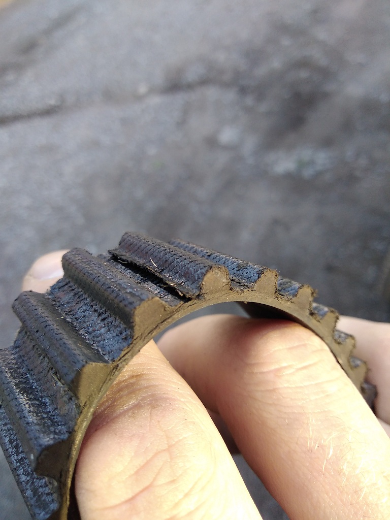

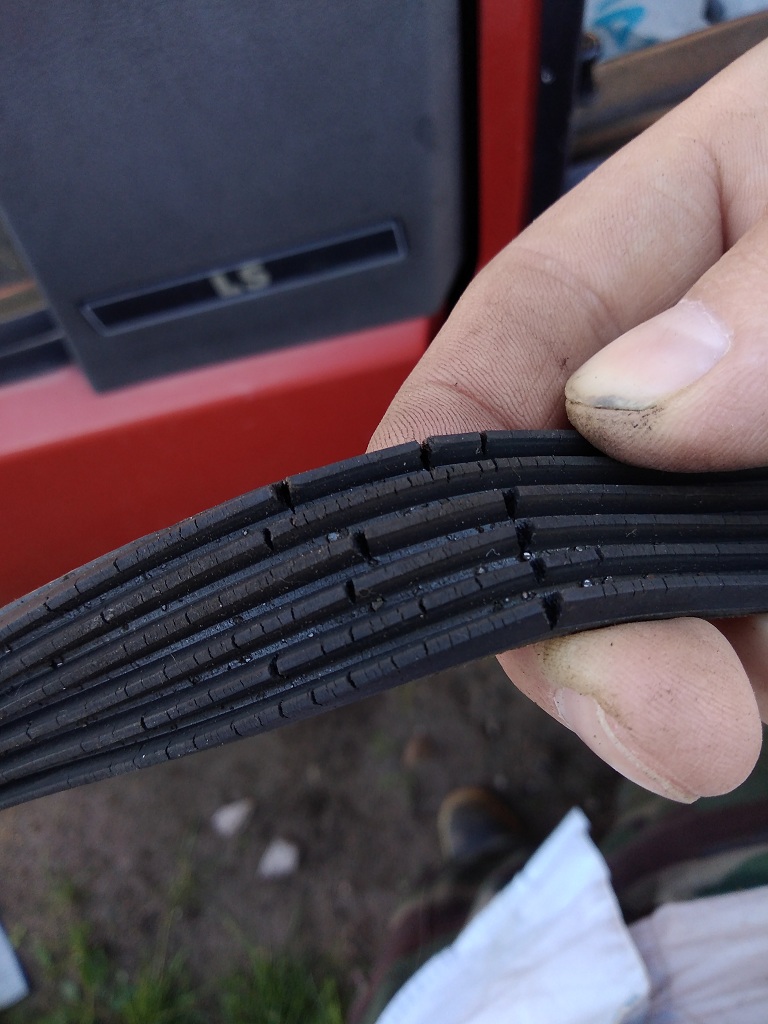

Всем привет. Ну вот и поборол лень, и полез в ГРМ. Так как помпа и ролики еще живые, решил не ставить уже купленный ремень Гейтс, а купил китайский за 450 руб. Посмотрим результат. Если он переживет помпу/ролики, то ляжет в запас, после полного ТО. Ремень генератора тоже поменял на ремень этого же китайбренда, но это не планировалось, лежал он как запасной, пришлось ставить, как увидел состояние старого.
Добавлено спустя 3 минуты 11 секунд:
Еще поменял кожух ГРМ, теперь у меня закрыт механизм. Но уже пожалел. Крайне затруднен доступ к этим болтам под щестигранник, держащих половинки кожуха. У меня руки небольшие, но и то горя поимел, нижние два болта полчаса закручивал. Не для этой машины этот кожух.
Добавлено спустя 3 минуты 48 секунд:
Еще подложил под ролики шайбы толще, потому что по ремню, и следам на роликах, было видно, что ролики слишком близко к блоку работали, и внешним буртиком подъели ремень, а у внутренних буртиков полоска шириной 2-3 мм, по которой ремень ни когда не ходил.
| IMG_20200731_173031.jpg |
Старый ГРМ. Такие подрывы основания зуба по всему ремню. |
195.55 KB |
141 раз(а) |

Andrey163
Сообщения: 18564
Авто: KS0Y5-42-02K 173ткм
Я б митсубоши поставил, но его нет на грм
