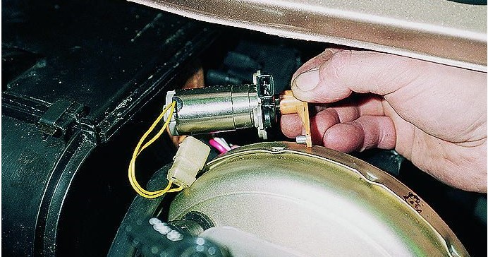

Привет всем. Ну подскажите где найти моторедуктор привода заслонки на ВАЗ-21103 1999 года выпуска. Какой там старый или нового образца? Так как приобрел машинку летом , а этого моторедуктора там вообще не оказалось, одно место только осталось. Хотелось бы приобрести но не знаю как выглядет и где найти. Сам с АЗОВА РОСТОВСКАЯ ОБЛАСТЬ. ЗАРАНЕЕ СПАСИБО.
Vladzero
Сообщения: 670
Откуда: Урал Белорецк
Авто: 21120 "Silver Bullet" 2003
Филюс писал(а):Привет всем. Ну подскажите где найти моторедуктор привода заслонки на ВАЗ-21103 1999 года выпуска. Какой там старый или нового образца? Так как приобрел машинку летом , а этого моторедуктора там вообще не оказалось, одно место только осталось. Хотелось бы приобрести но не знаю как выглядет и где найти. Сам с АЗОВА РОСТОВСКАЯ ОБЛАСТЬ. ЗАРАНЕЕ СПАСИБО.
Цитата:Должен быть вот такой..искать в авто магазинах-не дефецит.
| 2011-05-31_094314.jpg |

попробуй сначала восстановить старый. Я сам собирался покупать, а оказалось достаточно смазать старый и развернуть шток на 180 градусов, чтобы работала другая часть резистора.

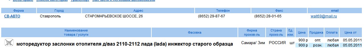

старого дешевле...
| 2011-06-01_085812.jpg |
54.3 KB |
489 раз(а) |

Vladzero писал(а):старого дешевле...
Это с какого перепуга? Старый-от 900 до 1800р , нового образца 370-450

Нюансы есть. Судя по мурзилке нужно снимать отопитель целиком - судя по практикующим форумчанам : нахрен не надо. Двигатель брать ТОЛЬКО в сборе с крыльчаткой (якобы балансируется на заводе, да и отдельно не найдёшь уже поди) Я раскидывал свой отопитель по причине залегания щёток, вскрыл моторчик и ок
уел : щёток не осталось совсем, двигатель шелестел только за счёт пружинок прижимных, которые мне стёрли все ламели на якоре моторчика, вследствие начало коротить и искрить - всё прошлифовал, ламели прочистил-теперь работает изумительно (новый моторчик пошёл вернул-как то жаба задавила-почти 9 сотен цена)
