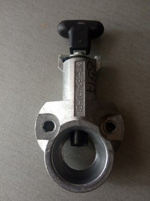

Фото нового фиксатора ниже.
Корпус нового мне совсем не понравился... Хоть и цельнолитой алюминиевый, но ощущение, что его лили в кооперативе "Щастье", где-то на границе с Китаем.
Весь в заусенцах и облое...
Вынул из него "солдатика" и переставил в родной корпус, то ли шпиатровый, то ли порошковый...
Установил на место. Заодно, как и собирался, на дно "гнезда" в спинке подложил дополнительный к штатному кружочек резины, вырезанный из рваной колёсной камеры.
На всё про всё ушло 15 минут, даже пивка хлебнуть не успел.
Теперь всё штатно защёлкивается/отщёлкивается, держит намертво и не гремит без всяких тряпок на "за.упе"!
