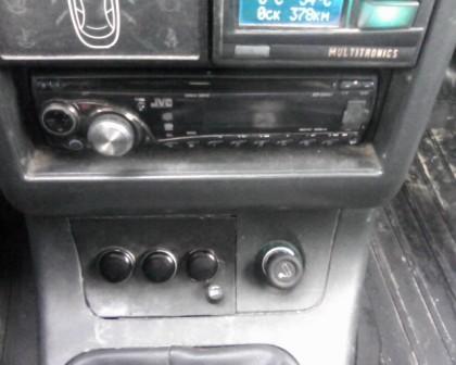

| 29A.jpg |
На 11-й делал так. Разъемы от покупного разветвителя. |
20.55 KB |
184 раз(а) |

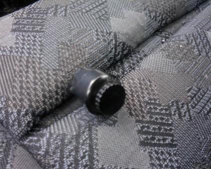

Вот купил прикуривателей для 09 и 10. Начал рассказывать клиенту про шайбы из припоя, которые плавятся если застрянет раскалённая "спичка", чтобы сжечь предохранитель и защитить автомобиль от пожара. Потом, разбираю один, чтобы показать эту шайбу. Знаю, что в конвейерных прикуривателях она есть, раньше покупал были, а вот в этих ШАЙБ НЕТ! Кто производитель, не знаю, может по маркировке кто узнает. И берегитесь их. На видео эмблемму производителя можно рассмотреть по блику.
| MOV0007A.avi |
Эти прикуриватели не защищены плавкими шайбами. |
Скачать |
MOV0007A.avi |
1.06 MB |
| Скачано: |
122 раз(а) |
