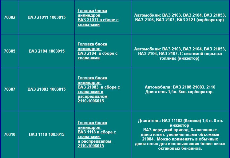

http://akdao.ru/golovka_bloka_cilindrov_vaz

По ссылке там карбюраторная гбц по ходу с десятым распредвалом.
Мне надо на инжектор.
да ? .... странно , я увидел там как раз твою гбц ... вот ведь незадача ... каждый своё видит lol1
они распред-валом и отличаются от карба, и если пишут что рв 2110 то это впрысковая гбц.
но вот то что Фирма Тая(стк) барыжит китайщиной...- вполне может быть
Bosoi
Там же написано карбюратор, то есть с эксцентриком под насос как я понимаю, зачем мне ГБЦ с карбюраторным валом, мне нужна ГБЦ с новым десяточным инжекторным валом так как свой старый я в новую ставить не буду, я вообще ищу ГБЦ в сборе.
Или вот так, если распредвал 1006015 это инжекторный вал, зачем они написали что 2108-21083, 2110 карбюратор.
Я уже запутался в этих ГБЦ, не так выразился в том посту.
чёт сомнительно .... рв 2110 на карбы не шли вродеб... пойду погуглю в этом направлении
таки есть рв 2110 на карбе ... извиняюсь..
