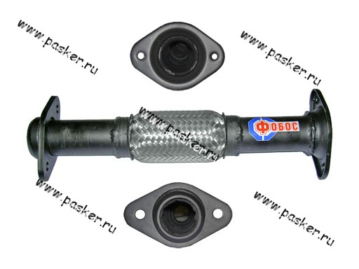

Идея нормальная.
и Готовое изделие имеется в паскере
Труба промежут. 2108-2110 и мод. с гофрой (вместо катализатора) Фобос
Характеристики
№ Паскер 7569
Цена оптовая 811.00 руб.
Цена со скидкой 770.45 руб.
Цена специальная 736.00 руб.
Страна производитель Россия
Упаковка 1 шт.
Вес 1.180 кг
Габариты
(ширина X высота X глубина) 120x110x370

это для инжектора и вместо катализатора под евро-2.
для карбюратора делает только Nex, но конструкция неразборная - после смерти корпуса или фланца дорогостоящая гофра отправляется на свалку.
