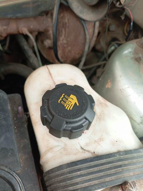

Видел, что на всех тазиках крышки фильдипоперные, и туда подходит какой-то проводок. У меня просто крышка.

Anatoliy1000 писал(а):
Стандартная желтая крышка без клапанов

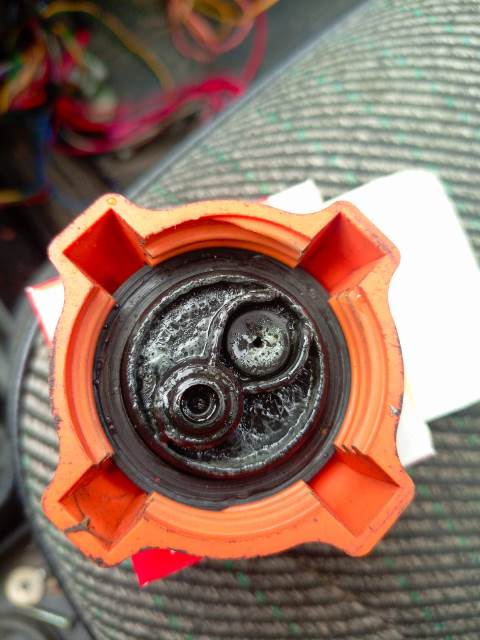

Клапана внутри крышки,изнутри.Три отверстия,а за ними тарелки,пружинки.
У всех крышки такие.А то что с проводом это не крышка.Там датчик уровня,потому и две горловины в бачке,но может и с одной стоять,тогда без датчика.
4. там вообще нет ни каких клапанов. Стандартная желтая крышка без клапанов. Видимо с завода такая была.
ВАЗ 2115 1,5 8 клапанов 2001 г.в.
Внутри крышки два клапана (она разбирается). Один сбрасывает избыточное давление (более 1,1-1,5 Атм.) в атмосферу, другой наоборот, "пускает" в бачок воздух при появлении в бачке разрежения 0,8-0,9 Атм..
Разрежение в бачке - естественный процесс, жидкость же остывает, уменьшается в объёме, в бачке образуется некий вакуум, который и призван заполнить второй клапан. Тут чти про крышку.

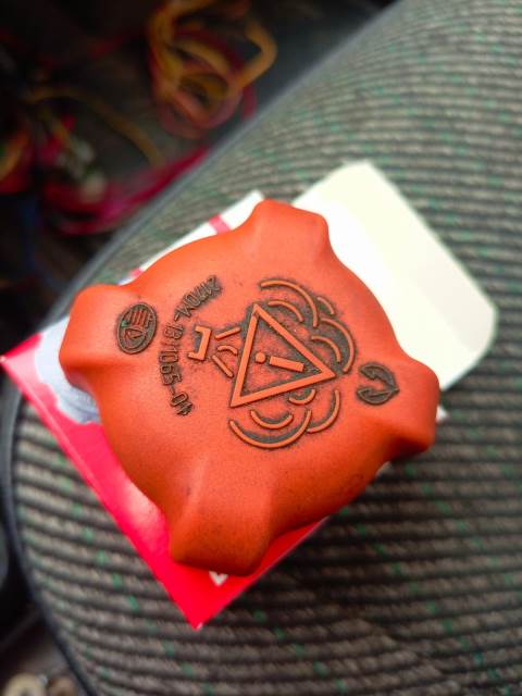

Anatoliy1000
Поменял крышку. Вроде не вздувается бачек. Старый сфотографировал, не знаю как прикрепить к сообщению. Действительно были клапана, но видимо давно уже не рабочие, в магазине сказали 100 лет таких не видели.
