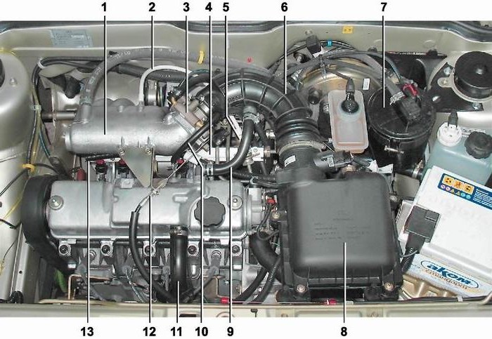

Добавлено спустя 16 минут 48 секунд:
На фото видно отдельный провод,уходящий с плюсовой клеммы.
Размер файла: 108.99 KB
Просмотрено: 513 раз(а)
Спиди Гоньсчег
