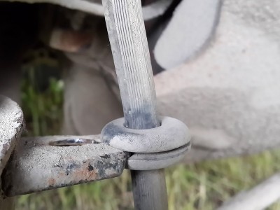

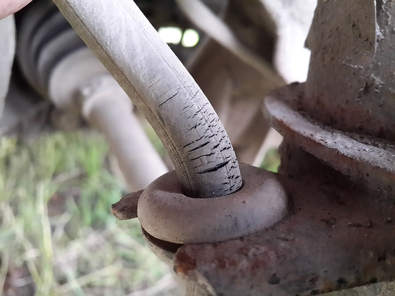

Машине ровно 4 года, пробег 40 тыс.км.
При замене передних колодок обнаружил, что левый шланг потрескался, а правый еще как новый.
Такое на моих машинах в первый раз. Если учитывать, что АвтоВАЗ левак не ставит, наверное, слева поставили шланг, который лет 10 на складе валялся...
| Левый тормозной шланг.jpg |
115.61 KB |
215 раз(а) |
| Правый тормозной шланг.jpg |
98.32 KB |
211 раз(а) |
Сообщения: 42136
Curiousman писал(а):Машине ровно 4 года, пробег 40 тыс.км.
менять всё равно парой, и лучше сразу ставить импорт.
Curiousman
Сообщения: 172
Откуда: Калуга
Авто: ВАЗ-211540, Peugeot-206 sedan
Dranik писал(а):менять всё равно парой, и лучше сразу ставить импорт.
Когда-то ставил FENOX - один прослужил 55 т.км, другой 70 т.км.
Ставил TRANSMASTER (Китай) - так с ними и сдал машину в утиль, на тот момент прошли около 70 т.км, и никаких трещин не было.
Еще ставил БРТ - если не левак, тоже нормально служат.
А какой импорт ты бы посоветовал?
Сообщения: 42136
Curiousman писал(а):А какой импорт ты бы посоветовал?
я уже поставил давным давно,
ТРВ все 4 шланга и забыл про них.
торантино

Curiousman
Сообщения: 172
Откуда: Калуга
брат шумы писал(а):ДААЗ хорошие и дешовые
Это не их ли ставят на заводе? Если их, то 40 тыс.км - в два раза меньше, чем служат дешевые китайские.
Рена
Сообщения: 8190
Dranik писал(а):Curiousman писал(а):А какой импорт ты бы посоветовал?
Сколько лет уже прошло, не потрескались?
БРТ с красной пластмасской, 5 лет
Вот фото
http://www.autolada.ru/viewtopic.php?p=9730130#9730130

Сообщения: 42136
Рена писал(а):Сколько лет уже прошло, не потрескались?
кажись 3года, как новые.
