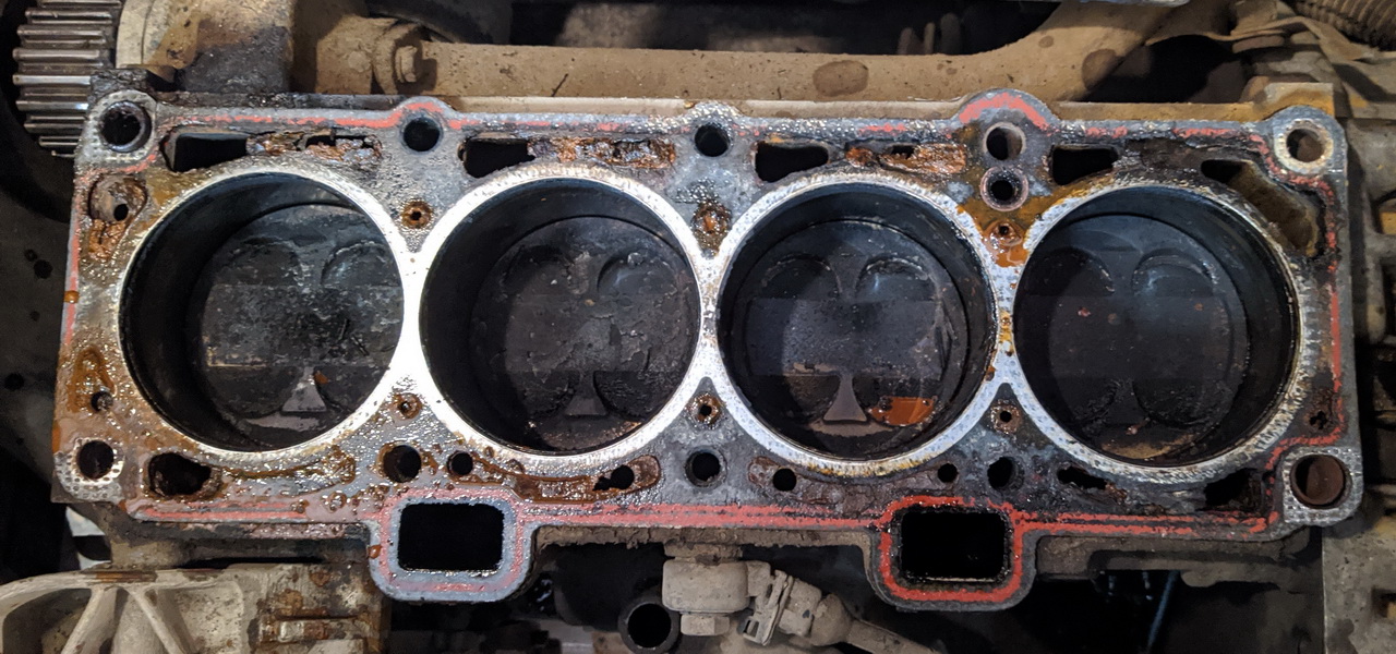

Всем привет. Авто в ремонте, скоро забирать поеду. Пробило прокладку у 4-го цилиндра. С плоскости ГБЦ сняли 0,1 мм.
Фото прилагаю. Помимо прокладки под замену: сальники РВ, прокладка коллектора, уплотнительные кольца рессивера, болты крепления ГБЦ, радиатор печки и ремень ГРМ с роликами.

А чего тогда поршень не блестит?

алекс спб писал(а):А чего тогда поршень не блестит?
а ты задавался вопросом, когда пукаешь то почему трусы не засасывает?
У меня была разгерметизирована система охлаждения двигателя, пробитый радиатор печки и пробка БР без клапанов, может, поэтому и попадала в двигатель.

TrotylVLZ
Чистая имхо - прокладос к замене однозначно. А если по фен-шую, то башку и блок на шлифовку/фрезеровку.

NAUexx писал(а):TrotylVLZ
Это будет сделано при капиталке ДВС. Скоро поеду забирать. По бюджету 17 тыр. обошлось с заменой сальников РВ, всех прокладок, комплекта ГРМ радиатора печки и масла с антифризом.
