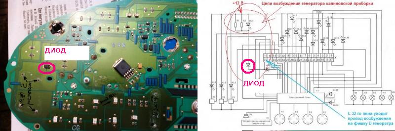

Andrey62RZN
вот такая же проблема....при запуске не возбуждается генератор, горит лампа акб....приборка новая, VDO, как на калине.....регулятор напряжения тоже заменил......проверил диодный мост, диоды не пробиты.....зачистил контакты....в цепь регулятора поставил диод, напруга поднялась до 14,4.....но гена при запуске никак не хочет возбуждаться.....сегодня лазил замерять с мультиметром....включил зажигание, отсоединил провод коричнево-белый с вывода Д генератора, замерил, показывает 11,7 В, при заведенном двигателе показывает 11,5.....подключил провод обратно, завел двигатель, на аккуме 12,3 В, на гене тоже 12,3 В (замерял относительно корпуса гены и клеммы толстого красного провода). Далее замерил сопротивления, везде норма, по нулям. Что может быть??? Подскажите....возможно ли что диодный мост? и как он влияет на возбуждение генератора?
!Lnur
Зачем ты провод с клеммы D+ отсоединил перед измерением? facepalm
Воткни обратно, заведи и замерь.
И рассказывай по порядку - с чего началось - с замены приборки?
Andrey62RZN
собственно началось все спонтанно, стал замечать, что временами пока не газонешь зарядка не идет, и все приборы светят в полнакала.....снял гену, снял диодный мост, почистил контакты, замерил на пробой диоды, решил оставить диодный мост.......заменил на новый рн, начитавшись форумов, спаял диод и посадил в цепь рн.....поставил гену на место, результат порадовал, напруга стала 14,2-14,4 В на хх......спустя некоторое время заметил, что не идет зарядка, горит лампа акб на приборке, решил заменить приборку, т.к. глючил еще и бортовик в ней.....сменил приборку на новую, все хорошо работает, но теперь каждый раз при запуске двигателя не гаснет лампа акб пока не дашь газу.....вот собственно проблемка.....хоть и малость всего, ездить можно, но не приятно......хотелось докопаться до истины

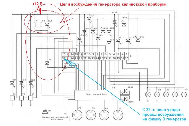

serg_42
Andrey62RZN, надо измерять не напряжение, а ток возбуждения.
Подробности и картинки в этой теме: http://www.autolada.ru/viewtopic.php?t=272249
Там же и схема калиновской приборки (на случай, если ток будет маленький).

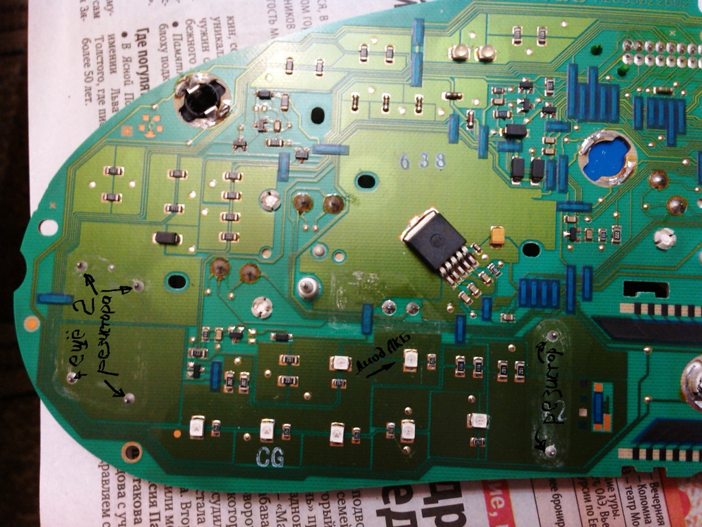

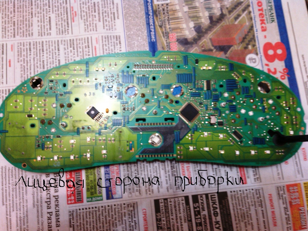

приборку ковырять не вариант, только новую поставил.....есть ли возможность выкрутиться из этой ситуации не затрагивая стрелки на приборке......могу старую расковырять и выложить фотки.....может быть со стороны разъема параллельно к одному из резисторов еще какой нить один припаять? Предлагайте, готов выслушать варианты!
С паяльником и мультиметром дружу хорошо, но эта ситуация напрягает...
Andrey62RZN
может ли на это диодный мост влиять.....или диод, что в цепи рн??? а кольца генератора?
Добавлено спустя 56 минут 15 секунд:
вот фотки

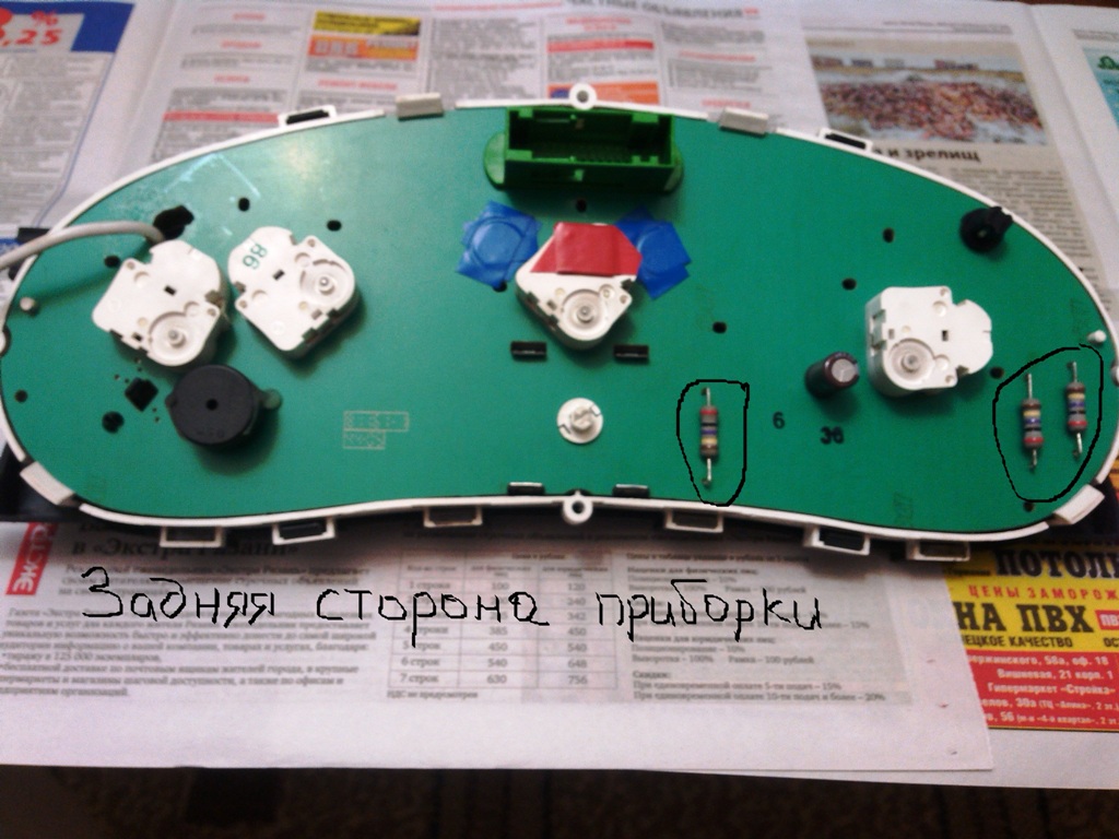

Andrey62RZN
куда судя по последней фото надо впаивать резистор и какого номинала????
все три резистора в приборке примерно 48 Ом...

я думаю так то можно спаять резистор????
как раз не нужно будет стрелки снимать спереди....как вы думаете???
и какого номинала резистор? 50 Ом???

Спиди Гоньсчег
фото твоё ? а то приборки разные по производителям
Добавлено спустя 1 минуту 29 секунд:
и платы разные
Размер файла: 45.62 KB
Просмотрено: 372 раз(а)
Andrey62RZN
фото моей старой приборки.....производитель тот же....VDO....новая такая же должна.
хотите сказать к этим двум резисторам нужно третий припаять?
Спиди Гоньсчег
Andrey62RZN
думаю да . они.
замерь их сопротивление . должны быть примерно 50 ом в паре
Добавлено спустя 4 минуты 4 секунды:
или можешь позвонить цепь от резисторов на светодиод , чтоб удостоверится что это именно они .
Добавлено спустя 6 минут 47 секунд:
ты сначала попробуй от акб кинуть проводок на возбуждение с резистором ом -25 . Smile
если улучшится тогда тогда и в приборку можно лезть.
