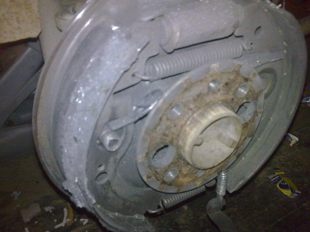

Вот у меня стук и скрежет был справа сзади. Пока не заклинило.
3.jpg |
