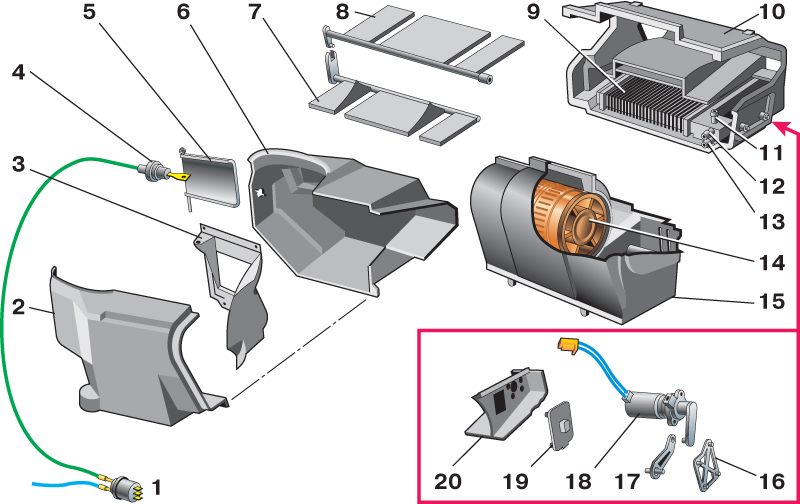

ух ты! Целая бандура к клапану
И как-то не стыкуется со второй схемой (первая попалась в поиске - не знаю что это, думал наша

Дыра в детали № 3 (водоотражательный щиток воздухозаборника) на Вашей схеме вроде бы соответствует дыре № 2 на схеме уваж. Абабкова, которому большое спасибо за наглядное объяснение работы системы рециркуляции.

Koethen писал(а):Дыра в детали № 3 (водоотражательный щиток воздухозаборника) на Вашей схеме вроде бы соответствует дыре № 2 на схеме уваж. Абабкова
Не совсем так, дыра в детали номер 3 (в водоотражательном щитке) - это всас воздуха с улицы, ее перекрывает заслонка при включенной рециркуляции,
а дыра 2 на моих рисунках и здесь
- это всас из салона (под торпедой в районе бардачка), при выключенной рециркуляции перекрыт, при включенной-открыт. На этом рисунке не обозначен:

мне ни ясно
на картинке с деталями системы непонятна работа заслонки рециркуляции
хотя присутствует
