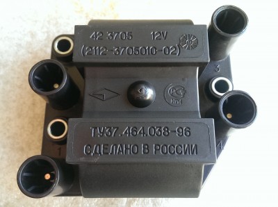

Вот такой модуль стоит. Фото с просторов.
Добавлено спустя 2 минуты 21 секунду:
Дорогой зараза почему то. Около 2к стоит. Трёхконтактные дешевле в разы.

Сообщения: 27737
Mewth писал(а):Трёхконтактные дешевле в разы.
Трёх-контактный, это не МЗ, это сдвоенная катушка...

kazak1102 писал(а):это не МЗ, это сдвоенная катушка...
...без электронных потрохов.

Чем катушка от МЗ отличается? Чёт я не догоняю... Машины то вроде ничем толком не отличаются. Двигатели одинаковые практически что раньше что более поздние. То есть на моем драволете 2001 года стоит МЗ, а на 2010 допустим стоит катушка? В чём разница?
