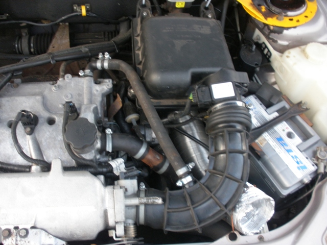

Поставил наконец более-менее нормально.
Купил новый патрубок от двенашки - там резина гавно он и гнется как хочешь
| P9071588.JPG |

Alex_21124
Теперь обрежъ его у дросселя и одну складку у фильтра. У дросселя под хомут удобно вырезать пазы в ребрах жесткости. Так он сползать не будет при сборке.
А как коробку закрепил? На гтц лежит?

Я заводской обрезал, он у меня потом порвался и купил этот.
Мне так даже удобнее.
Корпус стоит "в распор" между аккумом и гтц. + стяжки на опору меж стаканами (там видно стяжки на фото.).
