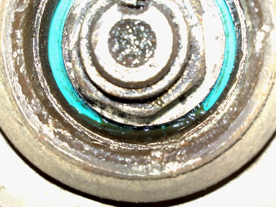

Так точно Serg_x, попозже фото выложу...
Вылезли целыми оба.
Какой загудел, я его вскрыл, с внутренней стороны туда попала водичка, были видны следы ржи, ну и люфт соответственно, ну смазки там было еще нормально...
Да и подшипники эти,VPZ роликовые, а VBF, шариковые...
