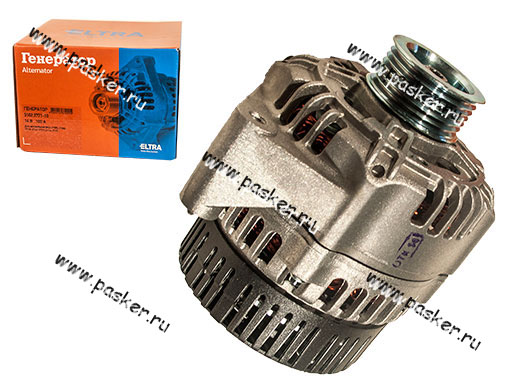

[quote="michael063"]Гена - 100А ПРАМОquote]
Если не секрет, это что за гена?От какого авто? Есть фото?

[quote="ЭД*"]
michael063 писал(а):Гена - 100А ПРАМОquote]
вот такой,
купил на паскере.
