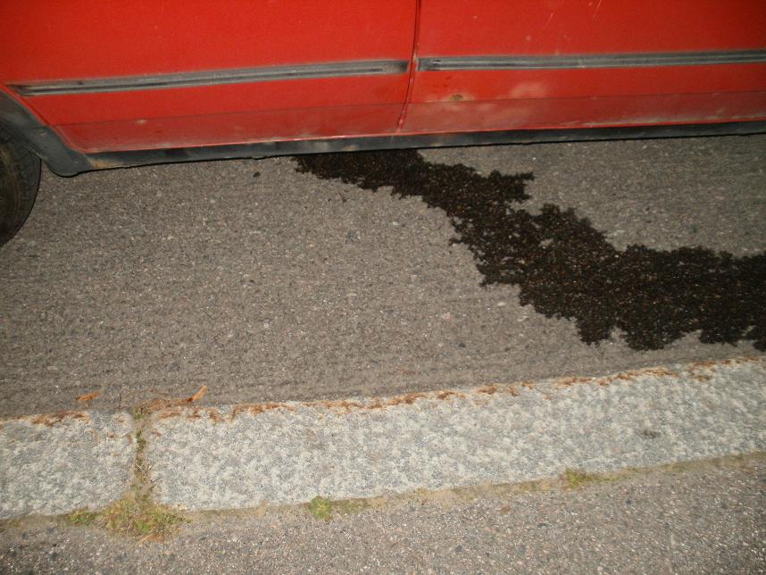

Точно! это же отсек запаски Подними коврик и вытащи колесо. А там
infeligo
Сообщения: 3484
Авто: Granta FL АКПП
Вася Васильков писал(а):Это вода в отсеке запаски,снимай шумку
по фото и видео пол задних сидений, а не запаска.
idd
Сообщения: 4422
Авто: R.Logan 1.6, 2009г.в.
по фоткам я и не признал, что это ниша запаски. Ну загляни туда. Увидишь воду. Откуда она - скорее из задних фонарей. Разборка багажника поможет.
bin564
Сообщения: 1036
Авто: 2109 1990 карб(лом),2109 1989 карб(60000)
Pokemonf
Сообщения: 226
Откуда: UA Мариуполь
Авто: Ваз 21099k->i '99
блин ребята путаете, на фото днище под задним сидением - сфоткано со стороны колдуна. ну да топливные трубки на карбе сзади бака не идут, они идут сразу в моторный отсек
jaguardark
Сообщения: 382
Откуда: Ставрополь
Авто: ваз 21140 1.5i
Поднимай шумку задних пассажиров там должна быть вода. Мне кажется что от шумки там мало чего осталось. Вопрос: в дождь окна сильно потеют?
bin564
Сообщения: 1036
jaguardark писал(а):Поднимай шумку задних пассажиров там должна быть вода. Мне кажется что от шумки там мало чего осталось. Вопрос: в дождь окна сильно потеют?
Да там воды полно было. потому что там был приклеен мат гидроизоляционный. И дырки под ним закрылись. Но сейчас я проделал дыры снизу в мате и вода высыхает но медленно. Посмотрим когда высохнет будет ли накапливаться вода. Да стёкла моментом запотевали. Печку включишь и всё в порядке. Вата шумки вся в воде. Сейчас просыхает.

есть там дырки 4 шт!
это дырки в корытах пола для ног задних пассажиров!
я у себя их заклеил, а то побоялся что через них будет влага попадать.
придётся поднять заднюю шумку и посмотреть, что же там творится, а то окна тоже заягиваются быстро (как мне кажется)
jaguardark
Сообщения: 382
Откуда: Ставрополь
bin564 теперь ищи причину откуда попала вода, шумку лучше полностью вытащить чтоб хорошо просохла. Сквозных дырок там не должно быть, все должно быть закрыто заглушками. И как вариант проверь если вода под ногами переднего пассажира
