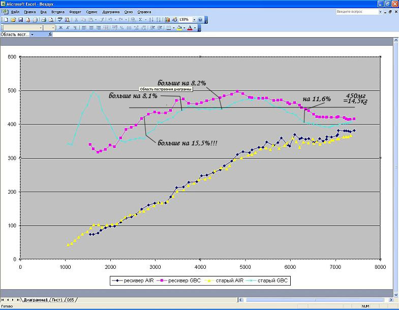

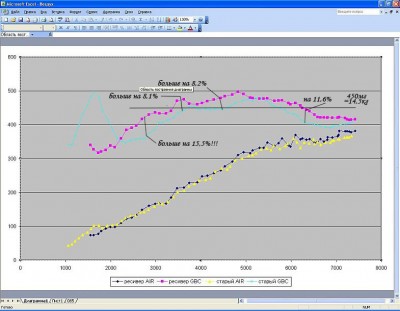

Ребяяяяяятки! Ну как же и куда вы смотрите?
Вот линия 450мг ЦРВ, что грубо соответствует 145Нм момента, посмотрите какая площадь графика с ресом 2.0 и какая мизерная со сток вылазит за границу 145нм, посмотрите на разницу ЦРВ в %, одним ресом - это дофига.
Serg_x, ну где 2% в районе 2000, покажи пожалуйста

Вот цитата из хелпа СТП
"В том случае, если ДМРВ исправен, на основе среднего массового расхода воздуха вычисляется цикловое наполнение (GBC) с учетом частоты вращения коленвала:
GBC = AIR * TFR180
где:
GBC - цикловое наполнение
AIR - средний массовый расход воздуха
TFR180 - время полуоборота коленвала"
И дальше пошли коррекции и т.д.
Каким образом в точке где равный расход чуть выше 3000 оборотов получается такая разница (около 15%), если основа идет от формулы которая выше? Получается если программа одна и та же коэффициенты коррекции те же, то лог снят в разных режимах? Вообщем где то что то вызывает сомнения, при том что расход воздуха хоть как то основан на одном и том же датчике и разница в нем несколько процентов. В чем я ошибся?

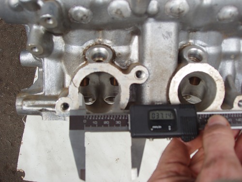

Serg_x писал(а):А почему ты не хочешь сток рес шарошить?
потому что каналы в ГБЦ 38мм.
Сток ресивер макс. можно расточить в 36.5-37мм. и то стенки уже тонкие будут.

vasek199 писал(а):Serg_x писал(а):А почему ты не хочешь сток рес шарошить?
Похоже на то. Тогда понятно. А по длине идеи есть?
