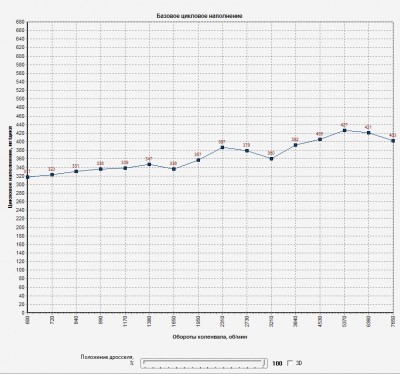

romex писал(а):аргументы?!
Сравни наполение в сток прошивке при 100% открытия и при 80%

Glan
Chip 'n Dale типо)))
Сообщения: 9743
Откуда: Votkinsk-Kazan City
Авто: тазэ калинера "11, тазэ дичьен "01
УОЗ и cостав смест будет браться из ЦН... на 80 и 100% отличий в ЦН практически нет... значит и валево будет практически неизменным
