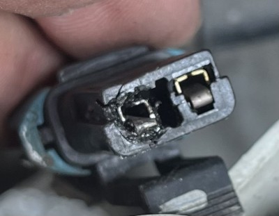

Всем доброго времени. Столкнулся с такой проблемой: система климат панасоник, перестал совсем крутить моторчик печки, иногда оживает на 5 минут, потом резко тухнет и все, ни в одном положении не работает, индикаторы не моргают на самих крутилках. Может ли быть дело в реостате? На сто звонил, сказали скорее всего в эбу проблема…

Сейчас ещё прислушался когда включаешь слышен тихий такой гул, то есть питание приходит по идее, видать точно моторчик отъехал 😬. Ладно, вскрытие покажет

Дело оказалось в штекере, Контакты поплавились.
