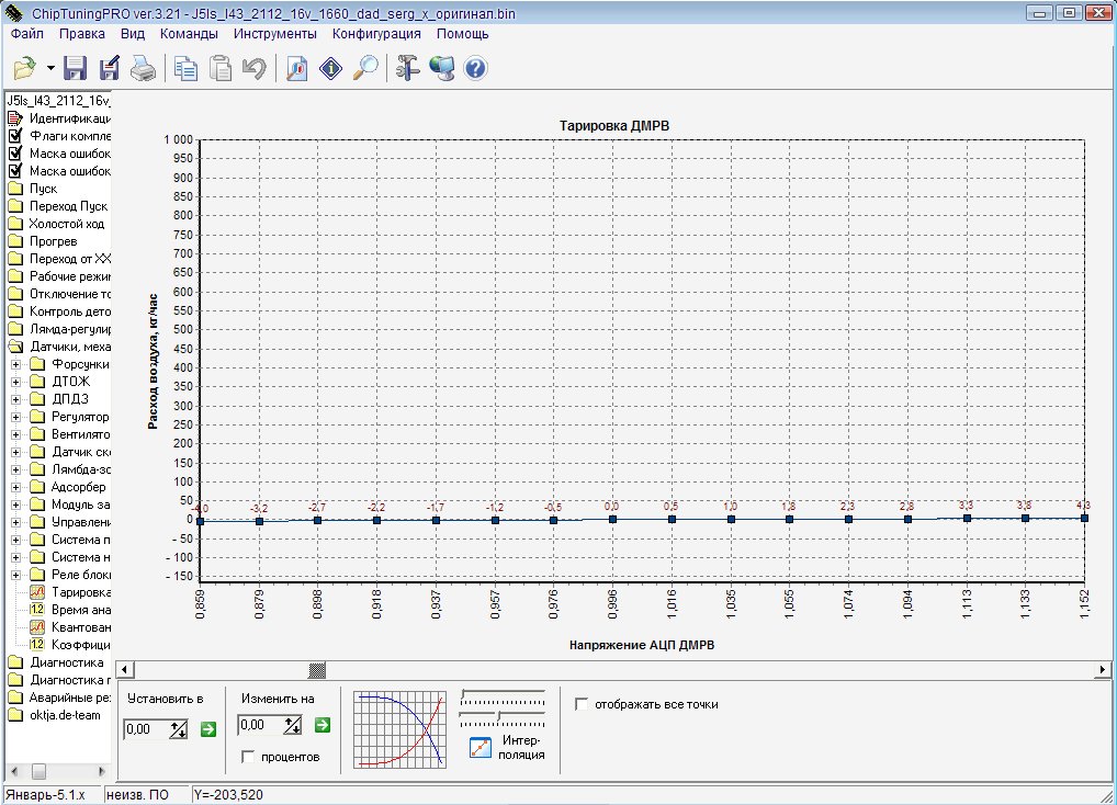

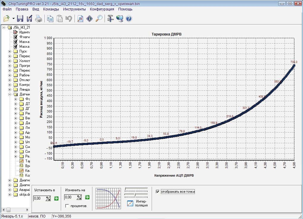

Думаю много вопросов отпадет

Gennadiy K
Сообщения: 3062
Откуда: Рязань
Авто: Приора-хэтч 2013г
Serg_x писал(а):Думаю много вопросов отпадет
Серж, картинка правильная, но уж больно линия толстая.
АЦП для 10кг и 15кг не различишь и не найдёшь.
Всё собираюсь нарисовать свою собственную картинку по тарировке для 116-ого, что б каждый кг был виден.
дэф года 2011
Сообщения: 27212
Авто: Сид + ATV
Это тарировка 037го, но могу и остальные показать
Вот увеличил две точки. Одна из них соотвествует нулевому расходу, вторая находится где-то в районе расхода воздуха на хх
