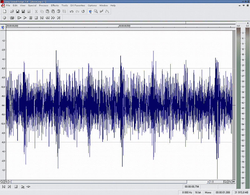

небольшое обновление.
запись звука длительностью 1 сек для подсчета ударов, + картинка звука в саундфордже.
получили 7 ударов в секунду.
avi переименовать в wav.
| lk.GIF |
130.83 KB |
350 раз(а) |
| down_1s.avi |
Скачать |
down_1s.avi |
15.79 KB |
| Скачано: |
448 раз(а) |
x85
Сообщения: 67
Откуда: град Архангельск
Авто: 11184
чтука математики для констатации факта.
имеем 2 мертвых точки - верхнюю и нижнюю.
стук = только на холостых.
колво ударов в 1сек - 7.
7*2*60 = ... 840 - ничего цифра не напоминает ? =)
поршень. Причем только один.
информация по математике взята с обсуждения лк клубом сей проблемы.

Darkon
Сообщения: 3841
Откуда: Питер-Северодвинск
x85 писал(а): Почему нет стука на оборотах под нагрузкой?
может аналогично эффекту резонанса.
Либо под нагрузкой (высокие обороты) звук не записать чтобы проанализировать.
И кстати странно что
x85 писал(а):колво ударов в 1сек - 7.
7Гц, как вообще это записалось или услышалось.
x85
Сообщения: 67
Авто: 11184
а в чем сложность записи? просто на телефон вполне реально это записать, далее обработка саундфорджем + обрезка 1 секунды участка записи где прослушивается лучше чем в остальных.
Выше и график из софта где по пикам видно те 7 ударов.
мы опять поехали не в ту сторону =)
Darkon
Сообщения: 3841
x85 писал(а):мы опять поехали не в ту сторону =)
ну почему не в ту, надо понять можно ли записать вообще, либо твои выводы насчет 7ударов в сек. не верны, ибо я не уверен что можно их записать, а уж тем более услышать 7Гц вообще не реально.
Вообще, частота звука явно другая, по саунд форжу чтобы найти твой звук надо проводить обратное разложение фурье, ибо эти 7 сек. всплески получились путем сложения разных частот.
Т.е. отсюда можно сделать выводы, что сигнал не 7Гц. Значит я насчет частоты 7Гц был не прав.

d.dmitry
Сообщения: 4306
Откуда: Краснодар
Darkon писал(а):можно ли записать вообще
x85 выложил скрин где видно всплески - 7 штук.
x85 писал(а):
Размер файла: 130.83 KB
Просмотрено: 6 раз(а)

да он на какой то спорит постоянно - то я стук выдумал то теперь уже и запись =)) не ужели так сложно принять факты?
И сама запись РЕАЛЬНЫХ 7 сек и ее картинка с форджа доступна для обозрения - пики соответствуют стукам 1 в 1.
я писал выше. тупо бралась запись, вырезалась 1 сек, НИКАКИХ преобразований не делалось - только нормализация. Все.
