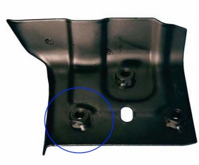

beto78
Мне тут на днях одно жвачное парнокопытное животное сем. полорогих с длинной шерстью оторвало одну гайку которая на фото.
Можно что нибудь с ней сделать?
Размер файла: 57.47 KB
Просмотрено: 332 раз(а)
расверливать под вытаченую заранее круглую гайку-закладываем заподлицо и обвариваем.
beto78
чет не вкурил
можно поподробнее.
beto78 писал(а):
чет не вкурил
вытачиваем круглую гайку(тоесть без граней)
делаем отверстие под эту гайку
гайку ставим заподлицо с поверхностью ну или чутка утопить во внутрт
обваривам гайку вокруг.
ставим краб(излишки сварки подравниваем)
закручиваем болты
Теперь понятно Wink
самое простое вварить шпильку Pardon я даже если вижу что резьба пож краб умирает вкручиваю шпильку и подвариваю её rlzz

freeman29
ремвставку вварить будет надежнее
Titan19
Купить такуюже гайку только с юбкой, забить ее молотком и обварить, мне так на СТО сделали, минуту на одну гайку потратили.
Sieben
насчет телевизора я понял так:
1) в телевизоре трещина произошла в нижней поперечине, сверху к ней приварена площадка с гайками
2) трещина находится в собственно поперечине, плюс поперечина чуток загнута вврх вместе с площадкой.
3) достаточно выгнуть площадку обратно, трещину заварить и пери одически за ней приглядывать.
сегодня заезжал в сервис, 2,5 тыр предлагают за замену площадки краба (+ сама площадка + антикор), типа раз трещина - надо менять площадку. странно, нафига менять плозадку, если трещина не в ней. до кучи предложили за 9 тыр поменять всю нижнюю часть телевизора, типа, машине пять лет, наверняка уже ударялись там, плюс наверняка скоро гайки под крабы начнут мозги выносить, а мы их хорошо проварим!
Но я думаю, поискать сервис, где просто вытянут и трещину подварят. надеюсь, этого будет достаточно (сам к безопасности отношусь достаточно серьезно, да и охота сразу сделать, чтобы больше не приходилось).
кстати, видел площадку под краб в одной известной сети магазинов (тут ведь казнят за рекламу, да?), так там не как на рисунке выше - гайка прихвачена в 3 местах, а гайка круглая снаружи и мощно приварена по всей окружности к листу металла.

правильная площадка под крабы(завод) именно с круглыми гайками.

Sieben
ну и еще вопрос - если навернулась гайка в площадке под краб, что можно сделать?
