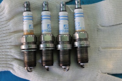

fiash79 писал(а):Постоянно пробивает свечи, на изоляторе следы вспышек. Двигатель троит, постоянные провалы. На последних NGK проехал 200 км. и пробило все 4 свечи. Не знаю где копать, грешу на модуль зажигания. Может напрасно?

Очередной комплект свечей( пробег 100 км.), первая и четвертая свеча, оцените. Кстати наконечники у них отворачиваются легко.
| IMG_1585.jpg |
первая и четвертая свеча, оцените |

Да уж, адские вещи...а ты в одном и том же магазине свечи берёшь?

SPRN писал(а):fiash79
Эти два комплекта брал в одном магазине. АУ17ДВРМ производство Москва по технологии BOSH, буду теперь искать Энгельс. Только непонятно почему первая и четвертая? МЗ тупит?

fiash79 писал(а):Только непонятно почему первая и четвертая?
А попробуй чистые с коричневыми поменять местами. Если чистые не покоричневеют, значит проблема в самих свечах.

Померял сегодня компрессию 1- 15, 2- 14.5, 3- 15, 4- 15.при пробеге 117000 тыков. Не многовато ли для свечей?

Решил проблему, это был модуль зажигания
