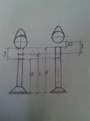

Внизу картинко... Прошу прощения, Пиакссо из меня, как из медведя балерина. facepalm
На ней:
Х - длина холодной ноги клапана (температура +20 градусов);
Г - длина горячей ноги клапана (т.е., как если б регулировали при температуре выше +20-ти);
Р - рабочая длина (т.е. длина ноги при работе мотора)
З - рекомендованный при +20 градусах зазор.
З2 - зазор, который в итоге будет, по моему мнению, при работе двигателя, если мы выставим рекомендованный зазор для +20 на горячем двигателе. З2=Г-Х.
Рассказывайте, где косячу?
PS: картинко для ПП... Для классики склонен согласиться с Вашими доводами... и Вайсвамана. Smile

В масштабе З2 на картинке.
Масштаб для наглядности/утрирования. А вот математическое выражение ты не заметил?
З2=Г-Х
Имхо, вся эта хрень с номограммами Вайсмана - пережиток прошлого, работающий на моторах, созданных до эпохи исторического материализма (классика с её рокерами). Причём, походу, это инструкция именно для этой измерительной рейки и мотора Жигулёвской классики, что б грамотно "переводить" показания индикатора в реальный зазор. Для какого-нить другого "рокерного" мотора (с другими углами рокеров и установочными местами рейки) они уже не подойдут.
Пытался найти чо-нить посвежей... дуля, нифига подобных номограмм для безрокерных систем не нашёл. Может плохо искал... Pardon
Да и нет их, скорей всего. Потому, как это инструкция для "он-лайн" регулировки, т.е. крутишь себе регулировочный болтик и поглядываешь одновременно на "часики". Как стрелочка добралась до нужной циферки, так стоп, затягивай контр-гайку.
У нас же так не выйдет... У нас "дискретная" регулировка: сунул щуп/индикатор, определил существующий зазор, вынул шайбу, прочитал/промерил её толщину, произвёл "сложнейшие" вычисления для определения толщины новой шайбы, сунул её в стаканчик, снова проверил зазор...
Это с одной стороны...
А с другой...т808 утверждает, что и на ПП так же, на собственном опыте убедился... Что ж, поскольку я сам опыта "горячей" регулировки не имею и оснований не верить чужому опыту тоже, то приму сиё как факт. Pardon
Пробовать проверять не буду... Лень, да и некомфортно ковыряться с горячим мотором. Smile
