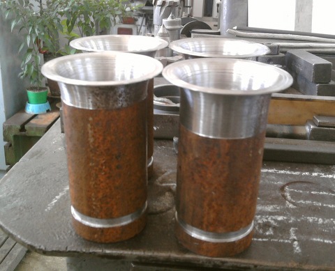

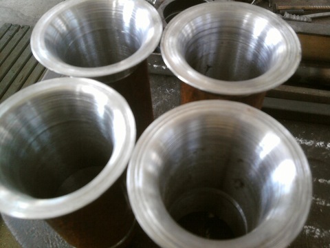

Ну вот сделал дудки конусные 42-37мм. на ржавость не обращаем внимания, еже не зачищал... длина 90 мм. теперь нужно сделать банку...

зачет! а как сделал дудки такие, видно по ржавчине что не из большой заготовки точил. Края заготовки развальцовывал а потом протачивал или как?

х123ас писал(а):а как сделал дудки такие

делал с трубы диаметром по наруже 42,5 с внутренним диаметром 36. расточил на конус и раскатал при помощи оправки с подшипником. реально сделать только на станке. в домашних условиях скорей всего анрил...
