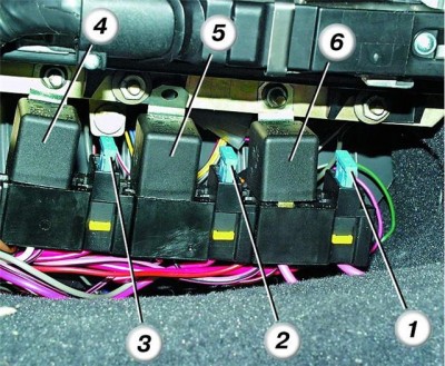

AlexNP писал(а):по бн, посмотри релюхи в ногах пассажира, мож там вода внутри.
спасибо, обязательно посмотрю. Эти релюхи я как раз и не снимал. Все остальное было снято а их просто забыл.

Если в замке вода-обильно пробрызгай WD-40 отлично вытесняет воду и защищает контакты от корозии,главные релюхи (которые под панелью тоже брызгай для них это полезно,да и в приборке скорее всего водица (советую разобрать просушить)релюхи сдесь под ЭБУ открой пластиковые крышки и вперёд..Удачи.

По мокрой траве и бочком соскользнет легко. А релюхи все проверить надо еще раз.

2. Релюшки вскрывай, чисть спиртом зубной щеткой. Все платы (приборка, иммо, контроллер отопителя и .д. разбирай и чисть от белесого и зеленого налета. Суши под обычной 100-ваттной лампочкой - замечательно всё прожаривает. Монтажный блок тоже нужно разобрать и с пристрастием почистить иначе позеленеет и сгниет, хорошо если без пожара.
