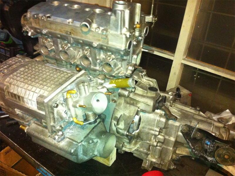

Вот щас сидел на драйве. Установок сц14 на классику чуть ли не десятки. На 8в зубило - единицы. На 16в не нашел. Есть несколько примеров установки на 16в немецких компрессоров. Вот например линсхольм амгшный. Он конечно значительно больше сц14 сравнивать так прямо нельзя, но пример поучительный. Весь перед у тринашки пришлось переваривать.
| 1.jpg |
425.04 KB |
188 раз(а) |

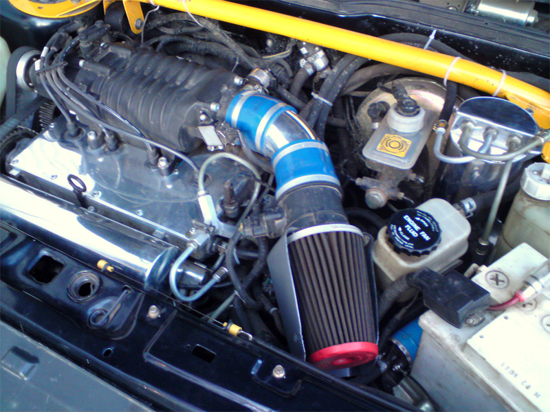

А вот установка итона 90. Конечно идеальный вариант. Небольшой размер, получилось вон даже сверху гбц поставить. И даже родной капот сохранить. Но цена этого компрессора....
| 2.jpg |
548.84 KB |
216 раз(а) |

Adelko писал(а):А вот установка итона 90. Конечно идеальный вариант. Небольшой размер, получилось вон даже сверху гбц поставить.
Компактненько...
