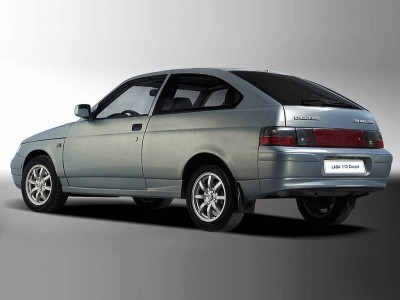

у купе 2112 задняя арка раскатана и выше чем у той-же 12шки стоковой
купеха оказывается чоткая машина ,заточена под тюних сразу)))
webmines
х123ас писал(а):
(плюс по моему там фотожоп касаемо арки задней...)
не, не фотожоп... купешка... кстати на стоковых 14х колесах она смотрица ужасно с такими дутыми арками и утопленными в них маленькими колесами... там надо обязательно расширять коллею и ставить 15-16 колеса...
согласен, ездит пара экземпляров в деревне, 1 на сток высоте facepalm , вторая на занижении. С занижением ещё ничё но сток это ужас))) Туда надо колёса как у меня, большие и с вылетом...
webmines
а я те ап чом... там даже на адском занижении сток колеса ниачом...
